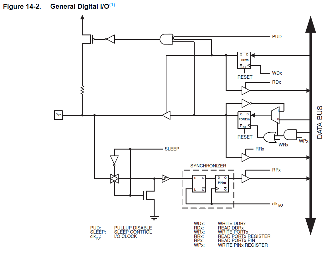

Chtěl bych se zeptat, kolik mA snese DI/O, když se používá defakto jako (-) pól?
Když jsem kolem toho bádal, tak jsem našel funkční schéma v datasheetu od ATmega328 a zjistil jsem, že tady už je to absolutně za hranicí mých schopností alespoň pochopit jak to funguje, natož jak si z toho odvodit tu zatížitelnost.

Zatížitelnost z blokového schématu odvodit nelze, to najdeš v Electrical Characteristics nebo někdy DC Characteristics.
To čemu říkáš
je režim sink.
Když připojíš LED na výstup proti zemi, pak ji rozsvěcuješ v režimu "source" - proud teče z výstupu přes LED do země. Když připojíš LED z Vcc do výstupu, pak ji rozsvěcuješ v režimu "sink" proud teče přes LED do výstupu. Nelze mluvit o nějakém mínus pólu. Výstup je tvořen komplementární dvojicí spínačů a proto to takhle dovede. V datasheetu se dočteš, že absolutní proudový limit je 40mA na jeden výstup. Z kontextu plyne, že to platí pro sink i source. Dále je uvedeno, že maximální proud do pinu Vcc je 200mA, tedy součet proudů jednotlivých výstupů musí být menší než tato hodnota s nějakou rezervou pro vnitřní obvody MCU. Dalo by se diskutovat, jestli ta suma platí i pro výstupy v režimu sink, ale raději ano, určitě není vhodné procesor zbytečně týrat.
Tady je i odpověď na tvoji otázku, jestli lze negaci optočlenu udělat jednoduše přepojením jeho LED. Protože výstupní obvody MCU generují velmi dobré úrovně HIGH i LOW, tak při běžném proudovém zatížení v mezích katalogových údajů jsou obě zapojení naprosto v pořádku.
