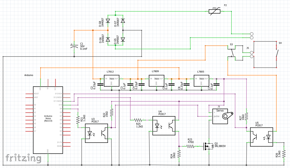

Nakreslil jsem si schéma na ovládání serva:
Moje zadání, které jsem si pro tento obvod zadal:
- po stisknutí tlačítka S3, nebo S4 servo udělá svůj cyklus a odepne se od napětí
- mám k dispozici 16V střídavých
- chci své arduino ochránit pomocí optočlenů před špatnou elektroinstalací
- stabilizátory L78XX se mi válí v šuplíku a chci je využít
Nejsem si jistý kapacitou filtračního kondenzátoru C1, který by měl stabilizovat napětí.
MOSFET IRL3803V Q1 jsem tam navrhnul, protože se mi válí v šuplíku. Ovšem použít něco, co zvládne 140A, na něco co potřebuje cca 60 mA, je i na mě dost velké předimenzování . Zjistil jsem, že stejně budu muset objednávat nějaké součástky, tak bych vzal i nějaké slabší MOSFETY.
Mohl by mi někdo doporučit nějaký MOSFET provozně do 1A stálého odběru a do cca 30V, který běžně používá? Čeká mě ještě aplikace, kde budu MOSFETY spínat led pásky.
Věřím, že někdo vybuchl smíchy, když uviděl mou kaskádu L78XX TO-202. Vím, že když je poskládám takhle za sebou, tak se nezlepší jejich účinost, ale budu mít menší problémy s uchlazením.

Nechci brzdit tvůj elán, vymýšlet stále další, nové a lepší komplikace zapojení, které nakonec povedou dík složitosti nejspíš ke značné nespolehlivosti,tak budu pouze pozitivně konstruktivní. LED optočlenu U3 bych zapojil z Vcc do D9. To proto, protože nebudeš muset přepisovat knihovnu pro servo s ohledem na negaci signálu optočlenem.
To lze řešit takhle jednoduše? To by bylo super.

Vyhodil bych ten PTC... Čekáš nějaký větší zapínací proudy? Pryč s tím. Ten se používá pro omezení velkých zapínacích proudu. To tu asi nehrozí.
Pokud bude napájecí napětí 16V ac, přemejšlel bych, jestli by nestačilo jednocestný usměrnění, nějakej menší kondílk a za stabilizátor větší. 16 V ac...to je tak 24V dc. Nebo použít nějakej DC-DC měnič. Takhle to bude fakt zbytečně topit. Pokud něco napájím 24V, používám tento měnič. Existují i jiný, u kterých se dá propojkou nastavit konkrétní napětí.
R26 bych dal na anodu diody. Líp to vypadá a líp se to měří.
Servo bude na desce, nebo kde? Pokud ho nepotáhneš "milion kilometrů" daleko, tak bych se na optočlen vyprdnul...navíc na signálu :roll: Tranzistor napoj přímo na výstup Arduina (samozřejmě s těmi rezistory).
Chtěl bych se zeptat, kolik mA snese DI/O, když se používá defakto jako (-) pól?
Když jsem kolem toho bádal, tak jsem našel funkční schéma v datasheetu od ATmega328 a zjistil jsem, že tady už je to absolutně za hranicí mých schopností alespoň pochopit jak to funguje, natož jak si z toho odvodit tu zatížitelnost.
Příspěvky: 1059
Re: Servo - Správné použití optočlenů ???
Příspěvek od jankop » 17 pro 2018, 14:35
Zatížitelnost z blokového schématu odvodit nelze, to najdeš v Electrical Characteristics nebo někdy DC Characteristics.
To čemu říkáš
je režim sink.
Když připojíš LED na výstup proti zemi, pak ji rozsvěcuješ v režimu "source" - proud teče z výstupu přes LED do země. Když připojíš LED z Vcc do výstupu, pak ji rozsvěcuješ v režimu "sink" proud teče přes LED do výstupu. Nelze mluvit o nějakém mínus pólu. Výstup je tvořen komplementární dvojicí spínačů a proto to takhle dovede. V datasheetu se dočteš, že absolutní proudový limit je 40mA na jeden výstup. Z kontextu plyne, že to platí pro sink i source. Dále je uvedeno, že maximální proud do pinu Vcc je 200mA, tedy součet proudů jednotlivých výstupů musí být menší než tato hodnota s nějakou rezervou pro vnitřní obvody MCU. Dalo by se diskutovat, jestli ta suma platí i pro výstupy v režimu sink, ale raději ano, určitě není vhodné procesor zbytečně týrat.
Tady je i odpověď na tvoji otázku, jestli lze negaci optočlenu udělat jednoduše přepojením jeho LED. Protože výstupní obvody MCU generují velmi dobré úrovně HIGH i LOW, tak při běžném proudovém zatížení v mezích katalogových údajů jsou obě zapojení naprosto v pořádku.
Když této vlastnosti budu využívat, tak při programování definuji výstup stejně jak pro source, tak i pro sink?
pinMode(ENPin, OUTPUT);
Myslím si, že odpověď na mou otázku je "ano", ale radši se zeptám.

Módy sink a source jsou dány způsobem zapojení zátěže a konfigurace portu je pochopitelně jen ta jedna.
