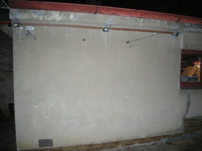

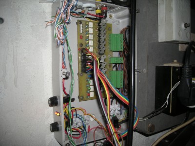

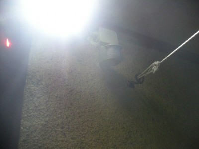

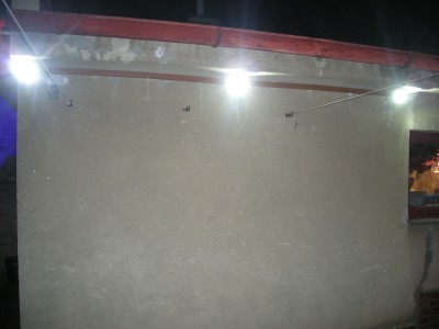

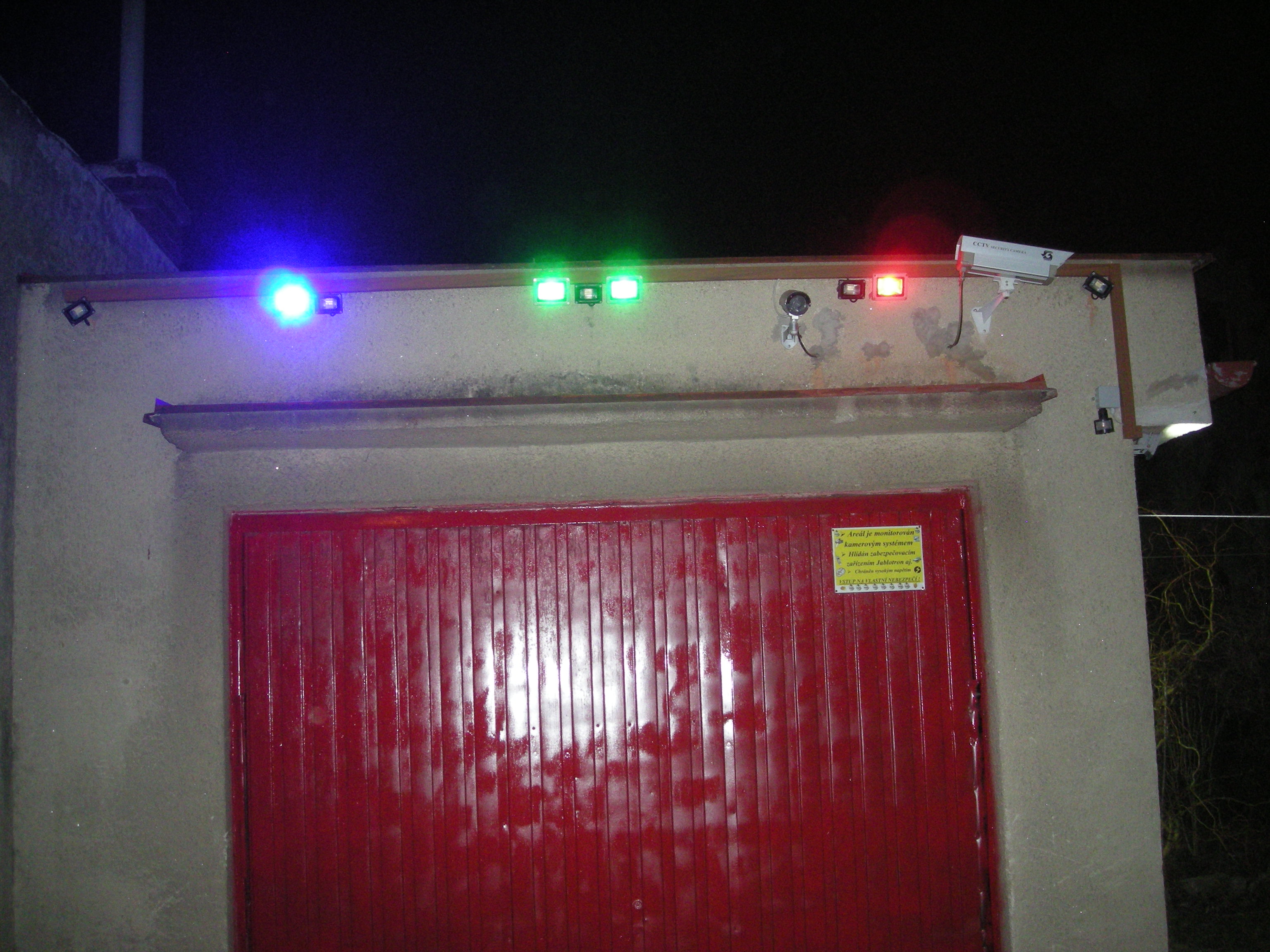

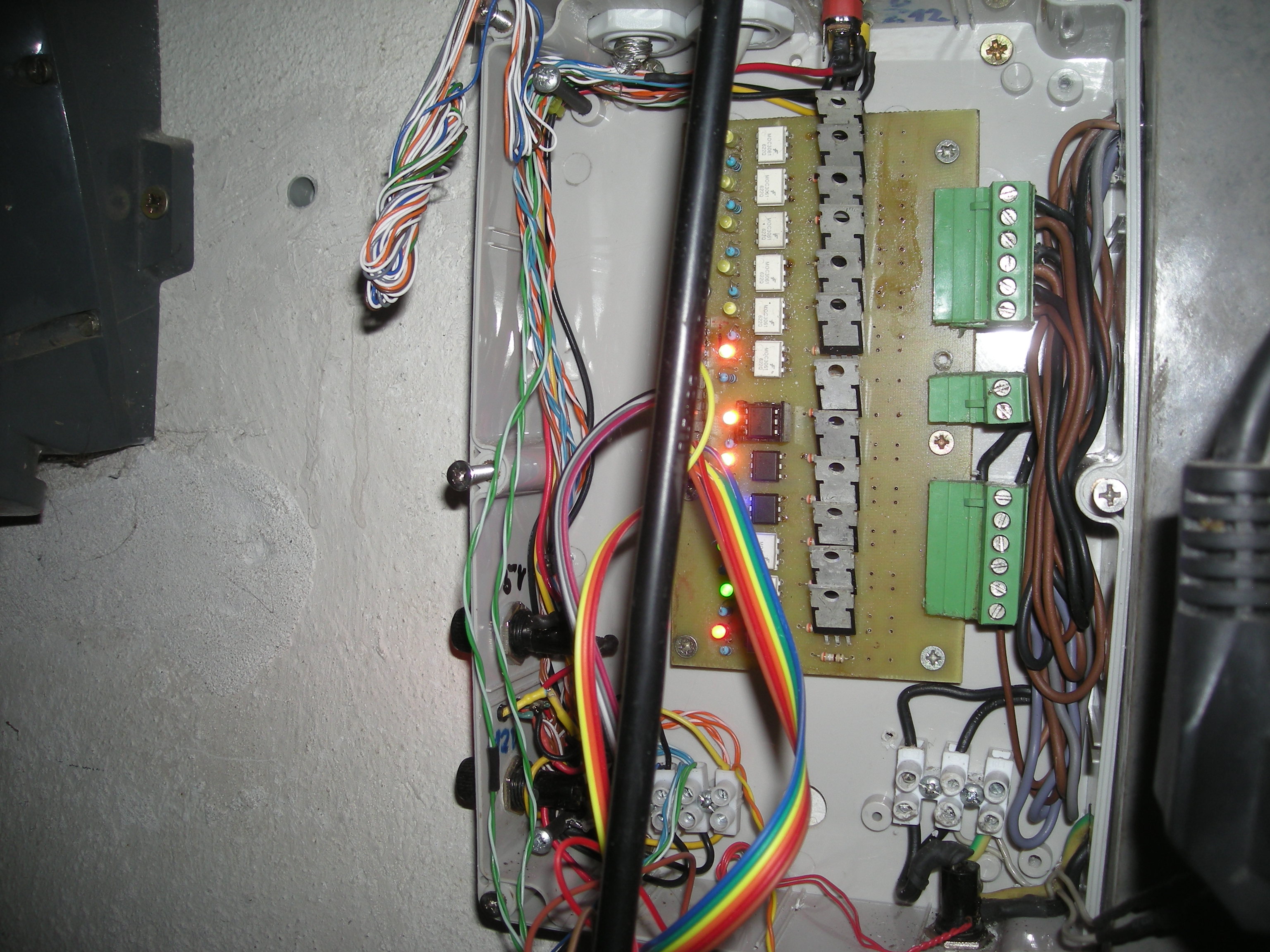

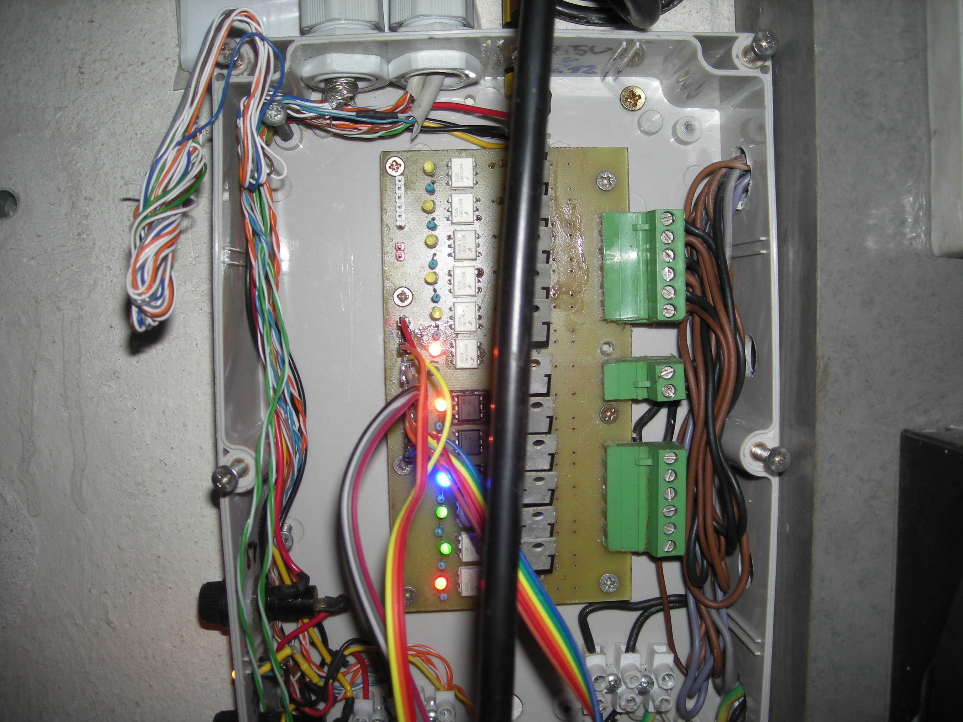

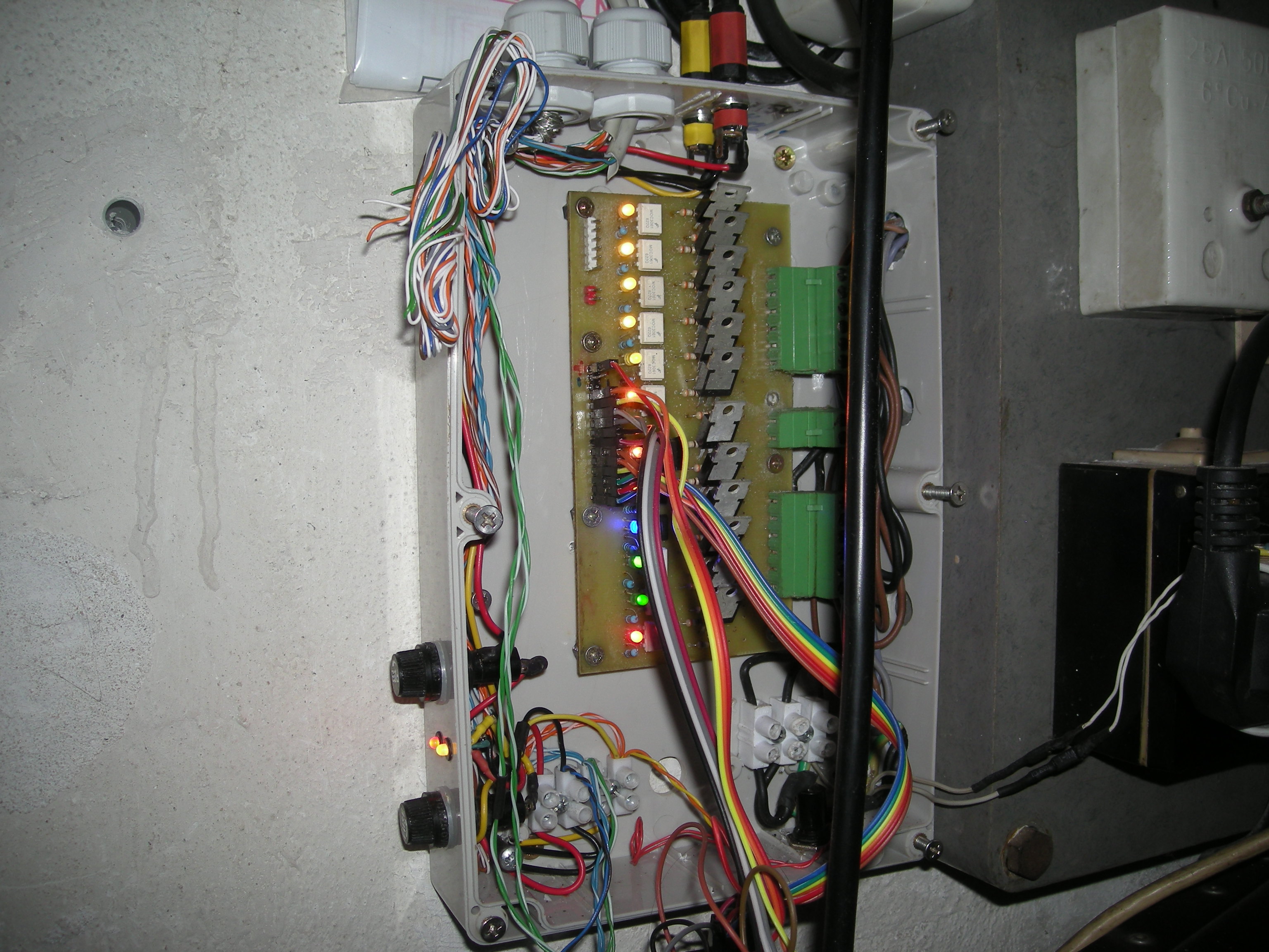

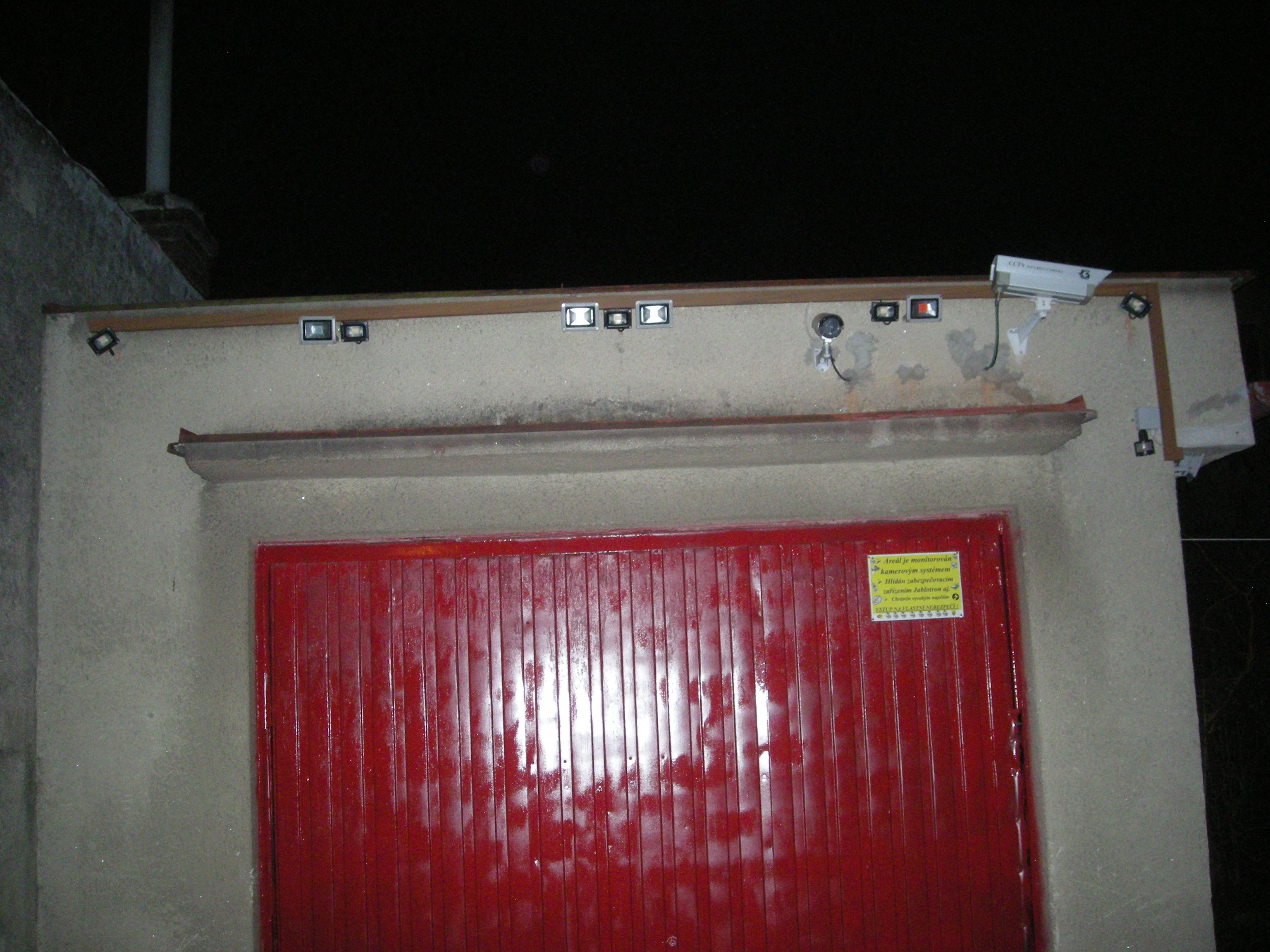

Přidávám fotky.....na prvních 3 je jedna strana garáže se 3mi reflektory (ale v tuto chvíli mám k tomuto čidlu pro legraci spřažené i barevné reflektory z čelní strany garáže - vjezdu), na druhých je vjezd garáže s pěti býlími reflektory + těmi 4mi barevnými pro srandu.....a na dalších je rozvaděč (kde je vše svedeno a už je hotová deska s optočleny a triaky - zatím to místo arduina spínají dvě relátka od čidel a jsou spřaženy 3 reflektory na dvůr a 4 barevné reflektory na vjezd do garáže. To se mi sice moc nelíbí, ale dokud nezvládnu arduino, tak to musí být tak, že když jdu ze dvora, tak ať se mi tři reflektory rozsvítí na cestu a jestě ty 4barevné do ulice (vjezd do garáže). V tuhle chvíli mě nic jiného nenapadá.
No a druhé čidlo směrem do ulice (vjezdu) rozsvítí těch 5 menších reflektorů. Tak to chodí do teď a zatím tam provizorní relátka visí na drátech.
Toť popis k fotkám ......můžu to nafotit i za dne (bude-li třeba)
Moc děkuji, Michal
Moc děkuji, Michal
Re: Světelný had - prosím POMOC
Vypadá to zajímavě
Jako v reálu si nedokážu moc představit smysl, ale dejme tomu...
Až přijdu domu, tak nějakej kód připíšu.
Prostě pomocí několika vstupů nastavit "animaci" a pomocí dvou vstupů ji spustit. Jakmile animace dojde do konce, tak zůstanou svítit všechna světla. Když se vstup od čidla vypne, všechny LEDky (jj, myslím tím ty reflektory) vypnou.

Budeš moc, moc, moc hodný, když něco zkusíš vymyslet.
Popisuješ to naprosto přesně a nemám co k tomu dodat. Smysl to žádný nemá.......jen jako legrácka na uvítanou a až se to zastaví, tak abych viděl. Jinak to smysl nemá žádný - srandička....jen paní chtěla aby to nějak blikalo na Vánoce stále dokola (třeba jako 3.vstup - vypínač namísto 3.ho čidla) ale to se mi moc řešit nechce.
Ty fotky se mi moc nepovedly.....jestli je třeba, tak to nafotím ve dne.
Michal
Michal
Fotky jsou v cajku.
Zkus do toho nahrnout tenhle program. Není úplně elegantní a netestoval jsem ho... ale mohlo by to být OK..teoreticky
