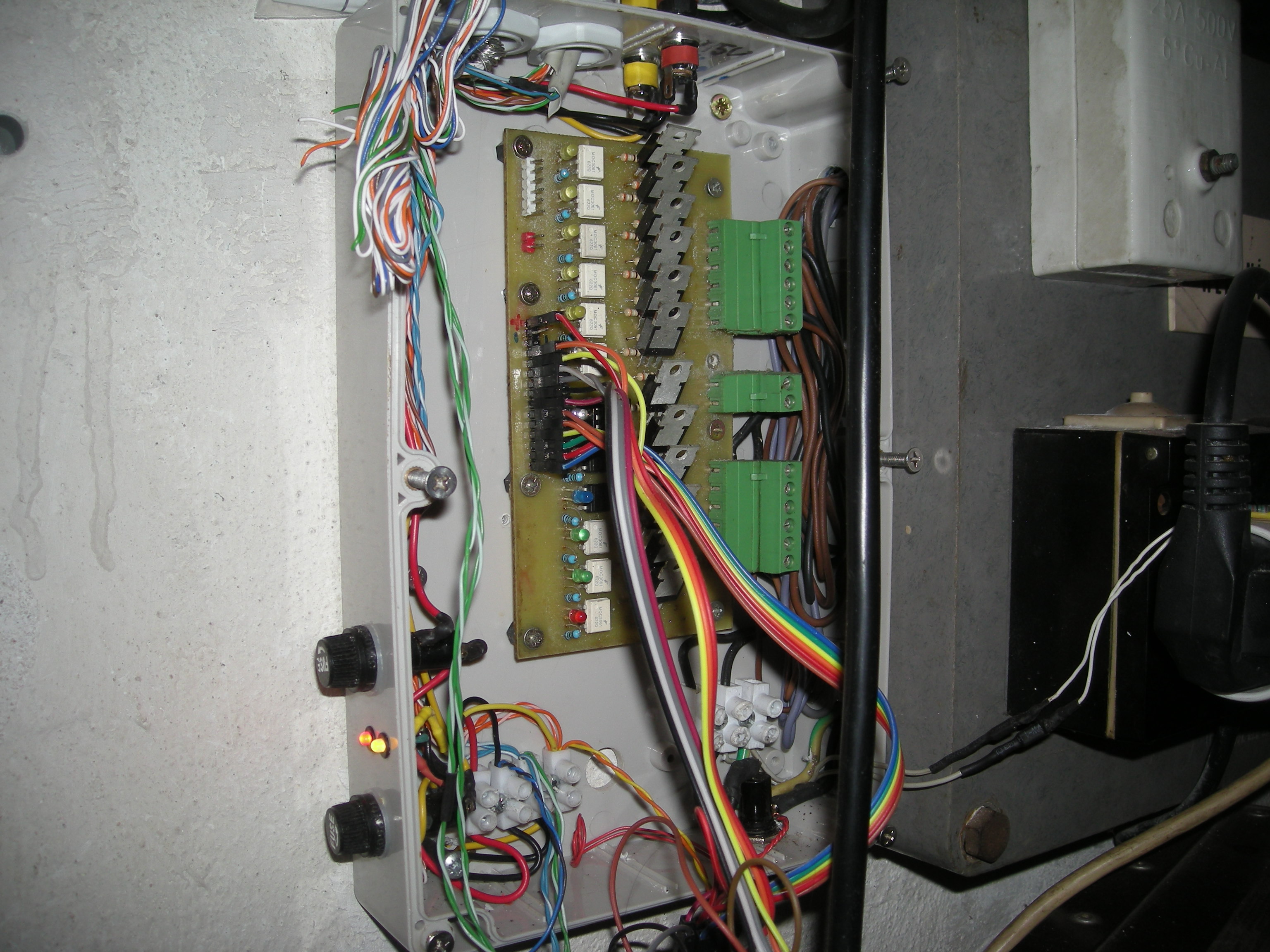

Moc, moc děkuji. Zjevně jsi pochopil, co potřebuji, ale já nepochopil, jak to zadat. Jediné, co mě napadlo je nepoužívat Arduino MEGA, ale spíš dvě nějaká menší. Pro jednu stranu domu (5 reflektorů) a druhé arduino (7 reflektorů) pro opačnou stranu domu. Na každé straně domu je jedno čidlo - takže to jsou dva samostatné systémy. Vlestně jediné, co je společné je výkonová deska s triaky (12 spínačů), společný rozvaděč (kam jsou i obě čidla svadaná a mám tam k dispozici jak 5V, tak 12V a 220V).
V tuto chvíli to mám udělané tak, že první čidlo pustí proud do 5 bází tranzistoru a druhé do 7 zbylých. Místo čidel používám slovo tlačítko - vhová se to stejně. A namísto bází tranzistorů (další zapojení k výstupu /optočleny a triaky/ nepopisuji - to chodí dobře) používám na výstupu LED - je jedno do čeho výstupní proud už pustím. Výkonová část je naprosto OK, ale bohužel mi to v tuto chvíli funguje jen tak, že když 1. čidlo (1. tlačítko) vyhodnotí pohyb, tak se všech 5 reflektorů rozsvítí a stále svítí, dokud drží čidlo (tlačítko). To samé pro druhou sekci.
Potřeboval bych tedy nějaká arduina, která mají alespoň 8vstupů a 8 výstupů (objednám na Ebay), ale hlavně aby byla malá a měla piny pro napájení +5V (nikoli konektor pro 9Vadaptér. Nevím, jaká to jsou.
Dále už je to přesně jak píšeš, ikdyž tomu nerozumím v praxi. Předpokládám, že budou muset být 2 arduina....tak tedy....na nějaký vstup tlačítko (čidlo) sepne napětí a začne se odehrávat na výstupech nějaká šaškárna (jen na uvítanou) a pak vše zůstane svítit, abych se trefil do garáže a neblikalo to. Stálé svícení bude už trvat tak dlouho, dokud se před čidlem (vstupní tlačítko) bude něco hejbat. Rozpojím tlačítko a vše zhasne.
Pozn.: zhasnutí bych mohl vyřešit i tak, že právě pomocí pinů POWER 5V arduinu seberu napájení (myslí, že ale to není šťastné řešení).
A ještě je v tom druhý háček: pomocí otočného (mnoha pólového)přepínače, potřebuji pouštět napětí na další vstupy a tím říct, který typ šaškárny (jak jsi to správně pochopil) se bude odehrávat před rozsvícením všech reflektorů, abych si to mohl střídat. Je to taková srandička, ale když už to mám všechno natahané a funkční, tak bych nechtěl vzdávat a jen spínat čidlem natrvalo 5 nebo 7 reflektorů.
Závěrem jsem nepochopil, jakou fotku mám pořídit. Toho nedokončeného rozvaděděče?? se spínacími prvky?? Nebo okopírovat kód, jakým si umím blikat ledkama pouze na výstupu??? Rád to udělám, ale nevím co potřebuješ.
Budeš moc hodný, když mi pomůžeš a já Ti na plátku můžu zase něco věnovat, co by se Ti mohlo hodit (to by jsme probrali)
Ještě jednou moc a moc děkuji
Michal
Michal

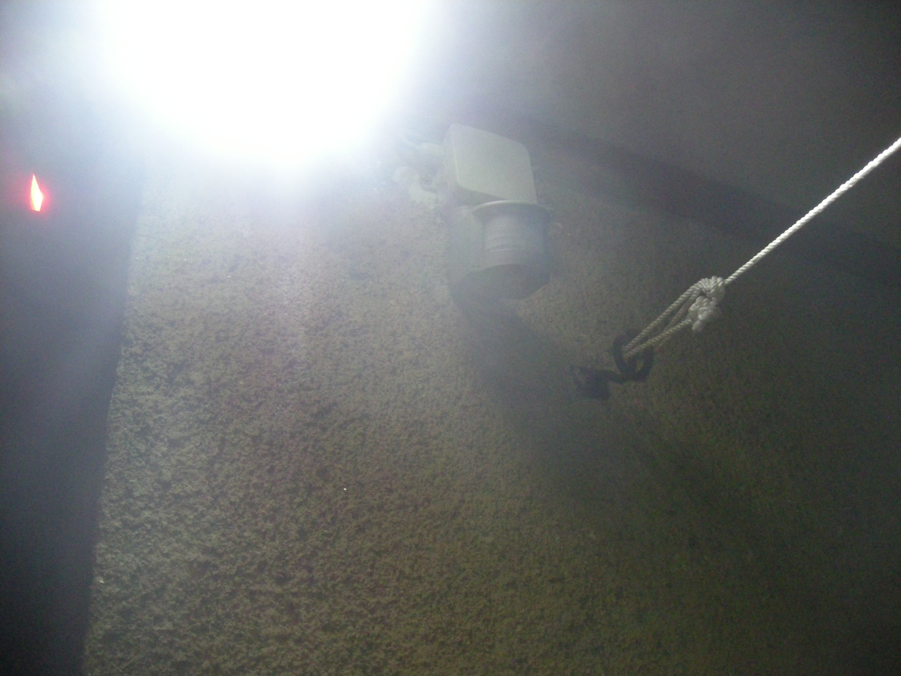

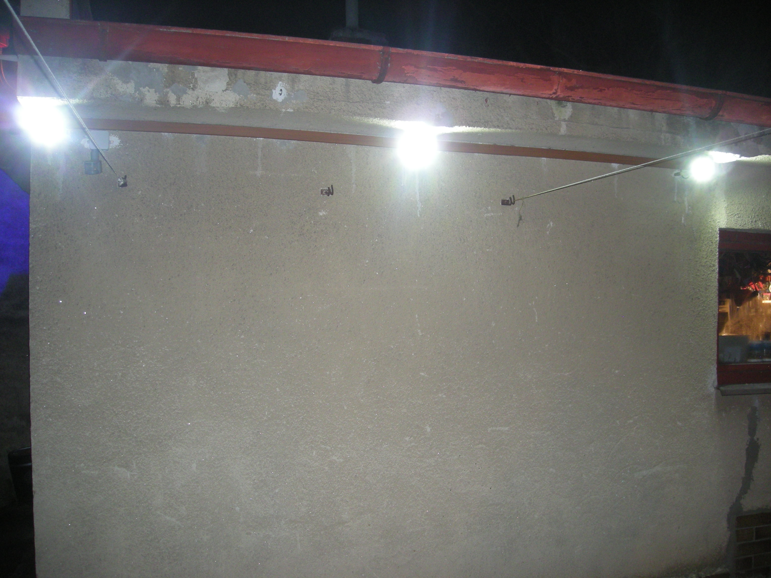

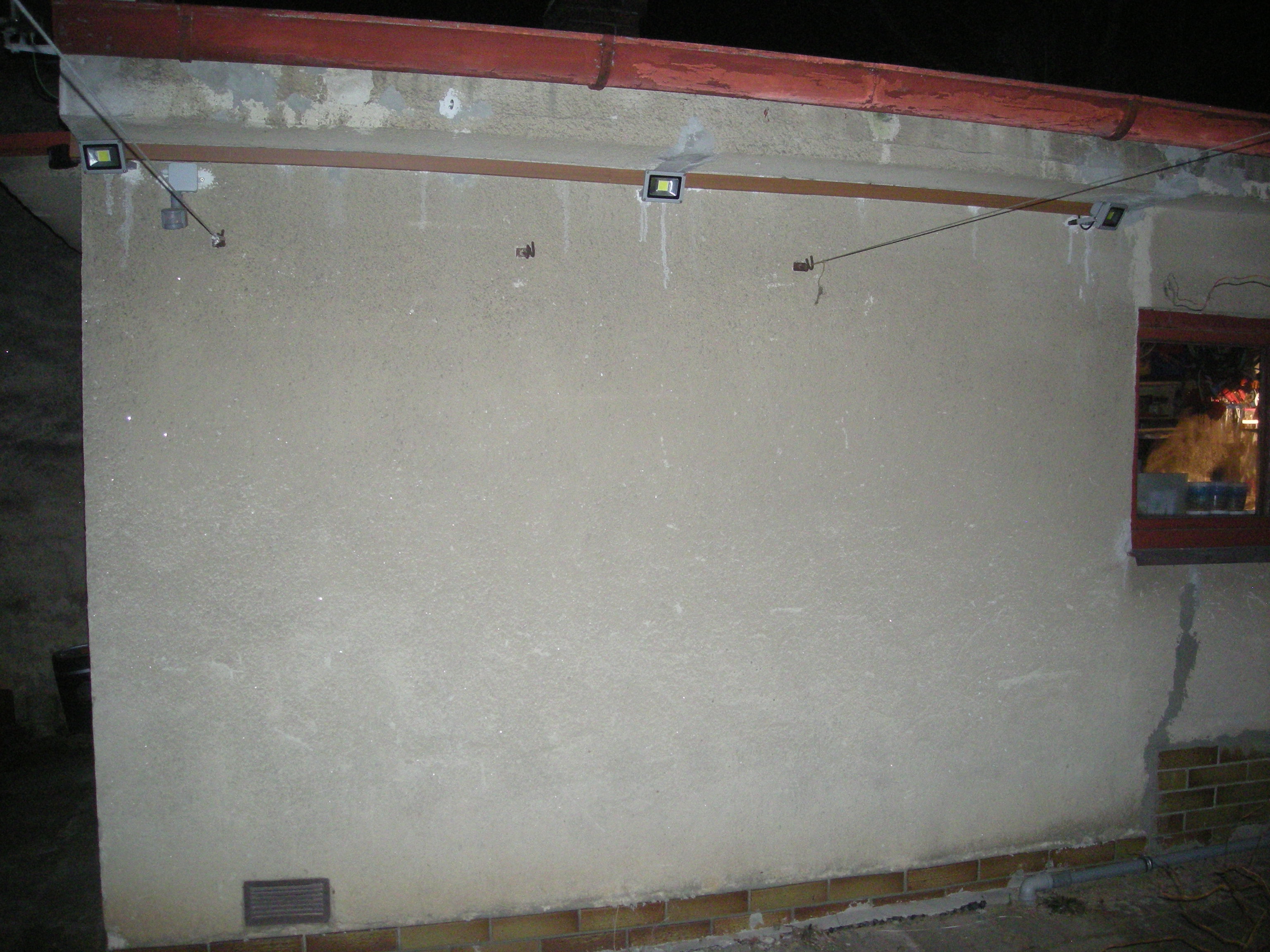

Přidávám fotky.....na prvních 3 je jedna strana garáže se 3mi reflektory (ale v tuto chvíli mám k tomuto čidlu pro legraci spřažené i barevné reflektory z čelní strany garáže - vjezdu), na druhých je vjezd garáže s pěti býlími reflektory + těmi 4mi barevnými pro srandu.....a na dalších je rozvaděč (kde je vše svedeno a už je hotová deska s optočleny a triaky - zatím to místo arduina spínají dvě relátka od čidel a jsou spřaženy 3 reflektory na dvůr a 4 barevné reflektory na vjezd do garáže. To se mi sice moc nelíbí, ale dokud nezvládnu arduino, tak to musí být tak, že když jdu ze dvora, tak ať se mi tři reflektory rozsvítí na cestu a jestě ty 4barevné do ulice (vjezd do garáže). V tuhle chvíli mě nic jiného nenapadá.
No a druhé čidlo směrem do ulice (vjezdu) rozsvítí těch 5 menších reflektorů. Tak to chodí do teď a zatím tam provizorní relátka visí na drátech.
Toť popis k fotkám ......můžu to nafotit i za dne (bude-li třeba)
Moc děkuji, Michal
Moc děkuji, Michal
Re: Světelný had - prosím POMOC
Vypadá to zajímavě
Jako v reálu si nedokážu moc představit smysl, ale dejme tomu...
Až přijdu domu, tak nějakej kód připíšu.
Prostě pomocí několika vstupů nastavit "animaci" a pomocí dvou vstupů ji spustit. Jakmile animace dojde do konce, tak zůstanou svítit všechna světla. Když se vstup od čidla vypne, všechny LEDky (jj, myslím tím ty reflektory) vypnou.
Budeš moc, moc, moc hodný, když něco zkusíš vymyslet.
Popisuješ to naprosto přesně a nemám co k tomu dodat. Smysl to žádný nemá.......jen jako legrácka na uvítanou a až se to zastaví, tak abych viděl. Jinak to smysl nemá žádný - srandička....jen paní chtěla aby to nějak blikalo na Vánoce stále dokola (třeba jako 3.vstup - vypínač namísto 3.ho čidla) ale to se mi moc řešit nechce.
Ty fotky se mi moc nepovedly.....jestli je třeba, tak to nafotím ve dne.
Michal
Michal
