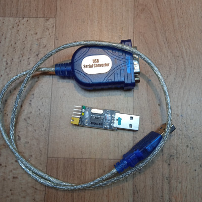

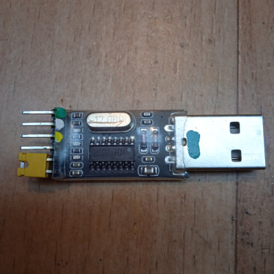

Zdravím všechny.
Potřebuji na NB s XP zprovoznit komunikaci RS232, nebo Uart na TTL úrovni. Mám dva převodníky s CH340G a po instalaci potřebných SW to napíše hlášku " Zařízení funguje správně". K portům je přiřazeno číslo Com8 a 11. Problém je v tom, že na port pošlu data, čas odeslání je trochu kratší, než by odpovídalo zvolené rychlosti a velikosti souboru a pak vyskočí hláška, že je odesláno, jenže se na portu neobjeví nic. Prý je třeba port nějak aktivovat, ale nikde jsem nenašel jak. Nebo kde dělám chybu. V jiném PC fungují.
Děkuji všem za podnětné odpovědi.
Igor

Asi jste v mém příspěvku přečetli něco, co tam nebylo. Potřebuji zprovoznit komunikaci a je mi jedno, jestli bude na úrovních RS232(převodník s kabelem), nebo TTL (převodník bez kabelu a krytu). To ostatní umím snadno dořešit přidáním převodníku RS232 - TTL, nebo ne. Tohle jsme vyráběli už před cca 35 lety. Jde mi o to, že z NB s XP nic neleze ven, i když tvrdí že je vše ok. Veškeré signály dokážu spolehlivě ověřit od ledek až po osciloskop. Problém je někde v nastavení počítače s XP profi, které něco blokují, nebo posílají jinam. Oba převodníky jsou funkční, používám je na jiném PC.
Můj problém je poškození jediného COM portu na NB, který komunikuje jen s nabastleným převodníkem, který eliminuje částečně poškozený port TXD signálu. Chodí to jen na malou rychlost a nevím, jak to dlouho vydrží.
Děkuji všem, kteří se mi snaží poradit, jen prosím o radu na mou otázku. Není důležité jestli bude signál v úrovních RS232, nebo TTL, jen aby šel z portu ven.
S pozdravem Igor
