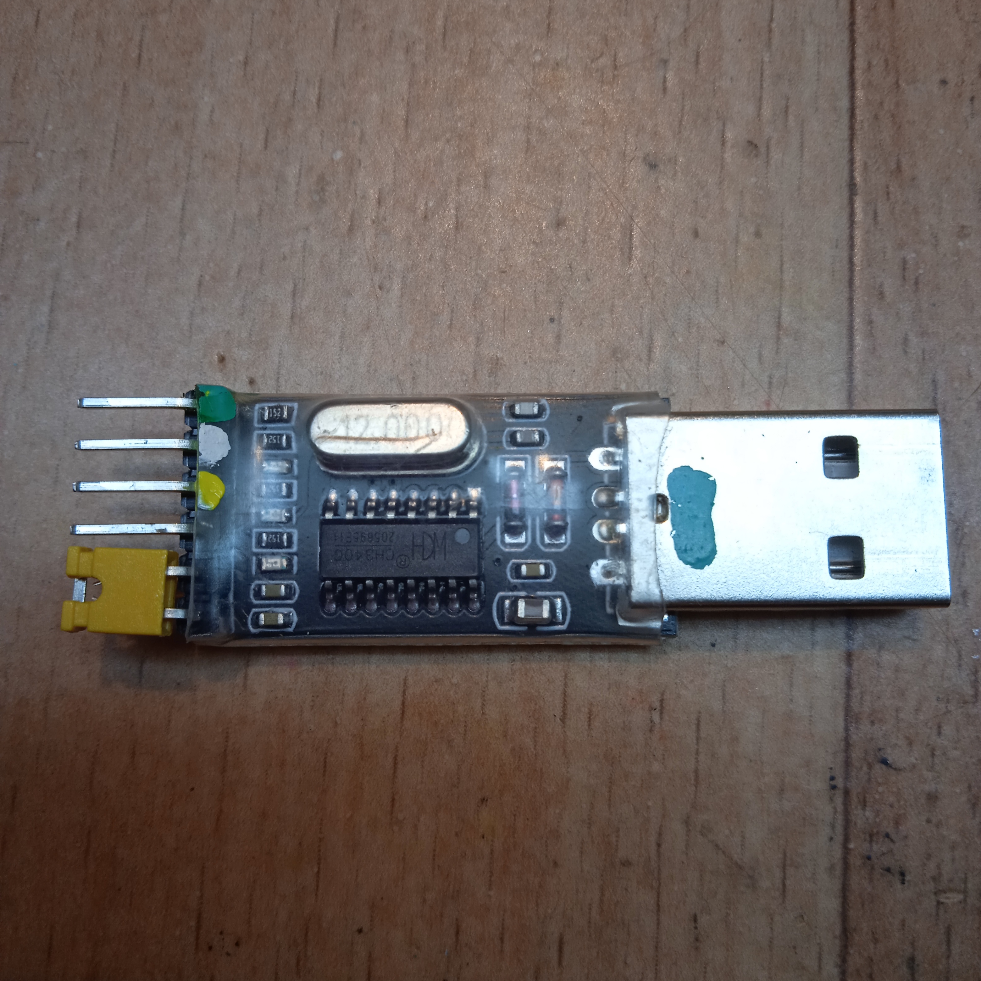

Potřebuji na NB s XP zprovoznit komunikaci RS232, nebo Uart na TTL úrovni. Mám dva převodníky s CH340G a po instalaci potřebných SW to napíše hlášku " Zařízení funguje správně". K portům je přiřazeno číslo Com8 a 11. Problém je v tom, že na port pošlu data, čas odeslání je trochu kratší, než by odpovídalo zvolené rychlosti a velikosti souboru a pak vyskočí hláška, že je odesláno, jenže se na portu neobjeví nic. Prý je třeba port nějak aktivovat, ale nikde jsem nenašel jak. Nebo kde dělám chybu. V jiném PC fungují. Děkuji všem za podnětné odpovědi.

Ten převodník na tom kablíku je opravdu TTL UART ? Já zatím takový nikde nepotkal a vždy dávali čistou RS-232, takže -+ 15 V. Když jsem chtěl takový kablíkový RS-232 na TTL úroveň, tak jsem potřeboval MAX232 švába...
Pokud už byl nějaký USB->TTL UART převodník, tak většinou měl odpojovací USB kablík a jeho výstup byly SG piny pro dupont vodiče.
Edit: Nevím jak jsi zkušený, ale docela častá začátečnická chyba bývá propojení RX<->RX a TX<->TX ... musí to jít do kříže .. RX<->TX .. TX<->RX .... jo a nepropojené země ...

Používám podobný převodník na kabelu USB/COM - TTL s CH340 funguje jak má kupoval jsem kdysi 2022 na e-shopu LASKAKIT tam jsou ke stažení jak nové tak starší ovladače. Vyzkoušejte připojit samotný převodník a propojte RXD - TXD a v nějakém sériovém terminálu zkuste něco napsat a odeslat co popisujete vypadá na ovladač jaký máte novější ovladač nebo starší ty novější mi také blbly jednou dobrý pak nesmyslné hlášky. Po smazání ovladačů a instalaci starší verze fungují jak na WINDOWS XP tak na WNDOWS 10 ve WINDOWS 11 nemohu otestovat nemám kde.

Neříkám, že takové převodníky neexistují, ale jen že jsem takový ještě osobně neviděl. Já tím chtěl spíš říct to, že pokud ten převodník nebyl TTL a ten druhý byl TTL, tak ten druhý mohl chudák dostat docela bídu. Ale jo, dobrá připomínka od buma ... na každém propoj jeho vlastní TX s jeho vlastním RX a napiš něco do terminálu. Mělo by to přijít zpátky.

"kiRRow" to je v pohodě rovnou jsem odpovídal tazateli nic proti Vám nemám, převodníky USB/COM nebo USB/COM-TTL používám od doby co jsem byl donucen koupí PC pouze s USB porty. Ještě k tomu dotazu co napsal tazatel stačí jednoduché odzkoušení a to tak že po připojení převodníku k počítači a otevření portu v sériovém terminálu vezme DMM a na výstupu TXD, a výstupech DTR, RTS které si zapne na výstup vezme DMM přepnutý na rozsah 20VDC a jeden vývod připojí na GND v převodníku a druhý vývod DMM přiloží na PIN výstupu TXD, pokud naměří hodnotu napětí 0V tak jde o převodník TTL. Pokud bude převodník USB/COM verze RS232 tak na výstupu TXD, výstupech DTR, RTS naměří zápornou hodnotu napětí a pokud si zapne uvedené výstupy DTR. RTS tak naměří kladné napětí. Takto si zkouším převodníky pokud jde o nové svým terminálem co jsem si kdysi napsal.

Asi jste v mém příspěvku přečetli něco, co tam nebylo. Potřebuji zprovoznit komunikaci a je mi jedno, jestli bude na úrovních RS232(převodník s kabelem), nebo TTL (převodník bez kabelu a krytu). To ostatní umím snadno dořešit přidáním převodníku RS232 - TTL, nebo ne. Tohle jsme vyráběli už před cca 35 lety. Jde mi o to, že z NB s XP nic neleze ven, i když tvrdí že je vše ok. Veškeré signály dokážu spolehlivě ověřit od ledek až po osciloskop. Problém je někde v nastavení počítače s XP profi, které něco blokují, nebo posílají jinam. Oba převodníky jsou funkční, používám je na jiném PC.

Ovladač je z originálního CD, který byl v krabici s převodníkem USB - RS 232, to je ten s kabelem. V jiném PC s XP funguje. A hned se chytil i ten druhý USB - TTL. Uvidím, co se ještě dá dohledat, většina toho co se potuluje internetem je odmítnuta, nebo prostě nefunguje. Na sítích je mnoho balastu a každý počítač je svou konfigurací jiný a pak to sladit je často nadlidský úkol. Pokud by ještě někoho napadlo něco co by stálo za vyzkoušení, napište.

Jestli jsem to někde v diskuzi nepřehlédl, nevím jakým programem komunikuješ se sériovým portem na notebooku. Používám HTerm u kterého musíš zapnout DTR, aby komunikace fungovala.
