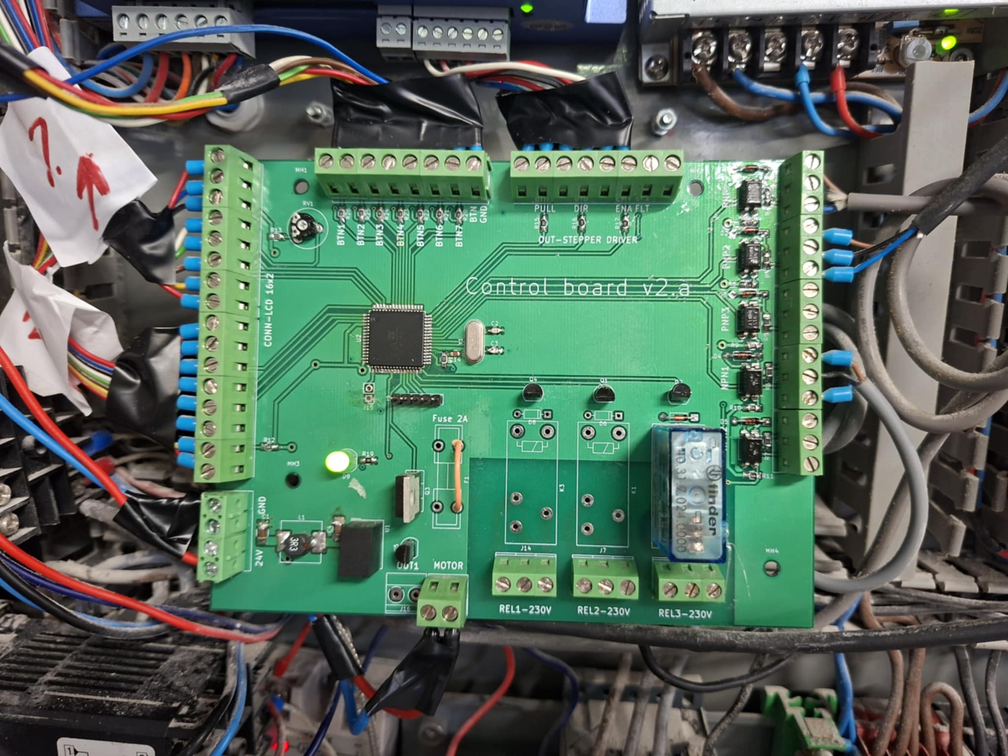

No a co to dělá, nebo naopak nedělá ? ... vždyť na té desce skoro nic není

Prostě se po ukončení balení stroj vypnul a při opětovném spuštění už nic... display jen modrý bez textu...a bez reakce na ovladače.
Je to spíš na telefonát, za pomoc bych byl rád.

Co třeba napsat o jaký stroj jde (výrobce, typ) a dát sem kvalitní fotky v odpovídajícím rozlišení ? Ne v pidi rozlišení 400 x 300 bodů...
Začal bych asi měřením pár pinů procesoru, zda běží 8-) .

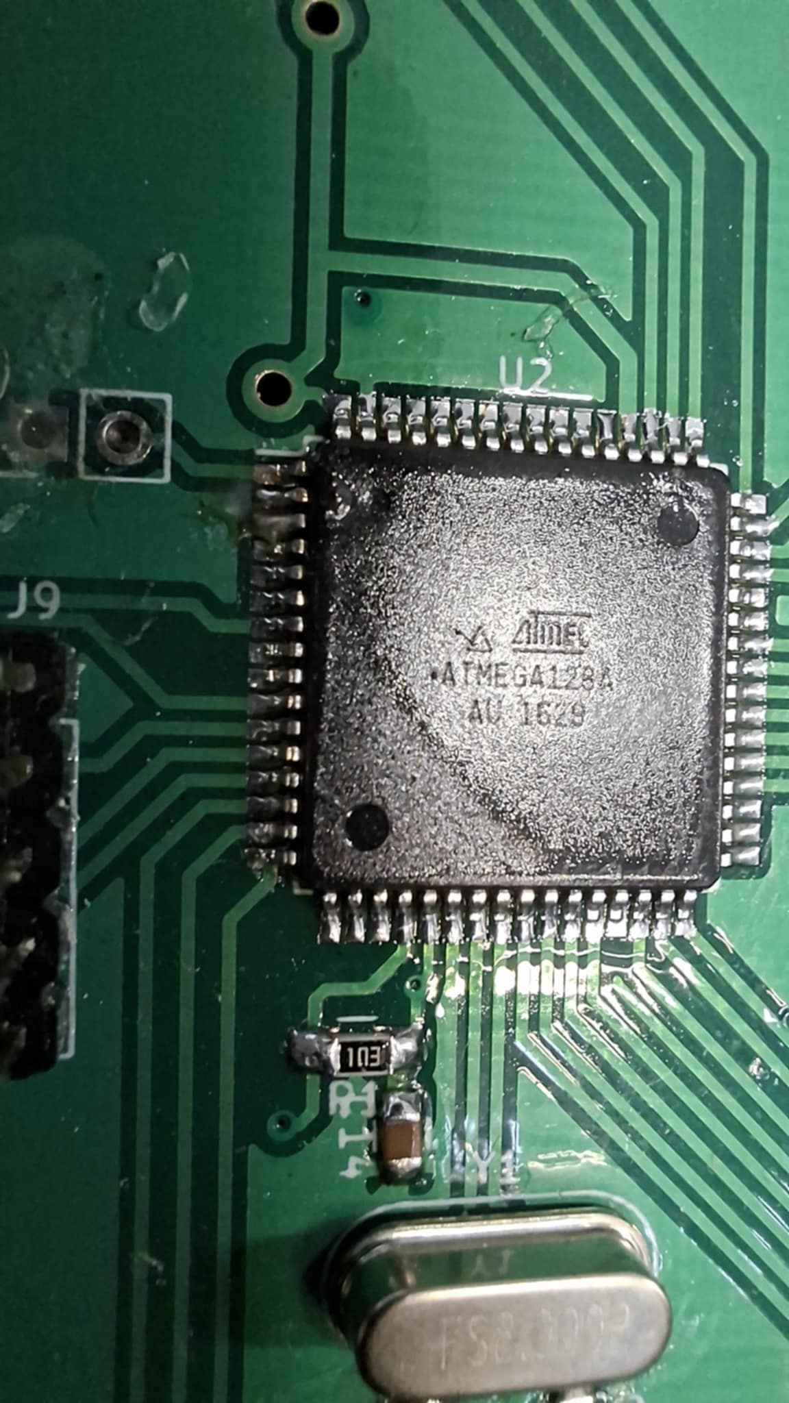

Tohle vypadá na procesor. Buď je v háji ten procesor, nebo je v háji ten krystal vedle. Začal bych tím krystalem. Ta zelená ledka je asi jen status zdroje, že? Nebo je to watchdog ledka co má blikat ? ...
... a ta pojistka ... to je dobrá prasárna
