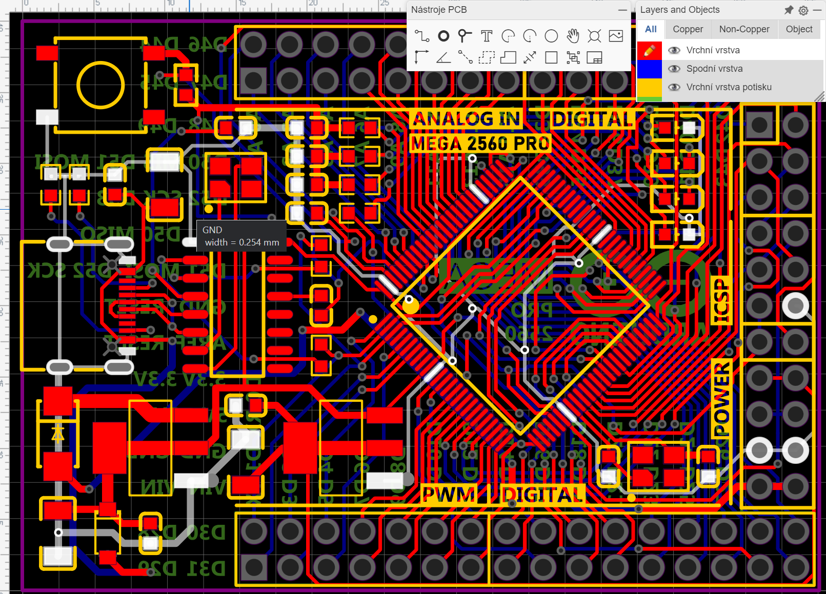

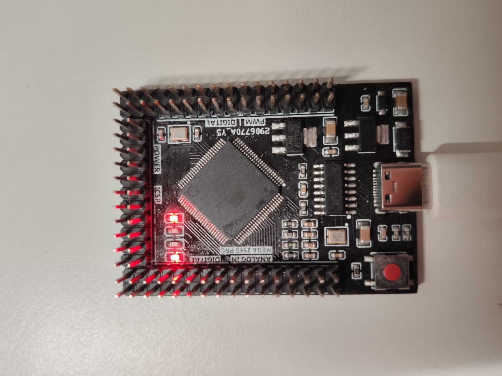

Dobrý den, potřeboval bych poradit. Navrhnul jsem klon arduina mega pro a po osazení a nahrátí bootloaderu jen bliká dioda L a arduino se nechce připojit k PC (nezobrazí se port). Zkoušel jsem stáhnout driver CH340 ale nepomohlo to. V příloze posílám fotku a schéma. Díky za každou radu.

X3 má být 12MHz, chybí ti tam 2x 22pF kondenzátor u X3 vůči zemi. U X2 tyto kondenzátory máš. Viz https://static.efetividade.net/img/ch34 ... -34852.pdf

Ještě koukám na tu desku, co by se s tím dalo udělat... nevím jaké jsou tvé pájecí schopnosti... ten krystal půjde krásně ven horkým vzduchem, ale při troše šikovnosti a pomocí olovnatého cínu ho dostaneš ven i mikropájkou - naplácáš tam hromadu olovnatého cínu, a střídavě ho nahřívat hrotem z obou stran a až se prohřeje, tak ho shrábneš z desky dolů. Bylo by super kdyby piny 2 a 4 X3 byly připájeny na GND ... pak by šlo krásně tam ty 22pF připájet přímo na X3... jinak se ta GND bude muset někde v příhodné vzdálenosti vyškrábat do nepájivé masky ... popř dodrátovat propojkou

Díky moc za radu. Dneska jsem koupil 12MHz smd krystal, nesehnal jsem úplně stejný ale zkusím ho tam napájet. Jak říkáš ohřeju ho horkým vzduchem a vyměním. Piny 2 a 4 X3 bohužel připájeny na GND nejsou, ale vede hned vedle (jak je vidět na fotce), tak to proškrábnu a připájím na to.

K návrhu DPS : Je doporučeno mít GND jako co největší možnou spojitou plochu, stíní rušení a odvádí/rozvádí teplo po DPS, umí pak protáhnout sebou součet všech proudů a když jsem ještě leptal, tak to i šetřilo roztok :lol:

Podařilo se :D . Deska už se normálně připojí k PC a vše funguje. Posílám foto jak to dopadlo ;)

Pěkná a čistá práce. Ani nejde poznat, které dva jsi tam dopájel :-)
