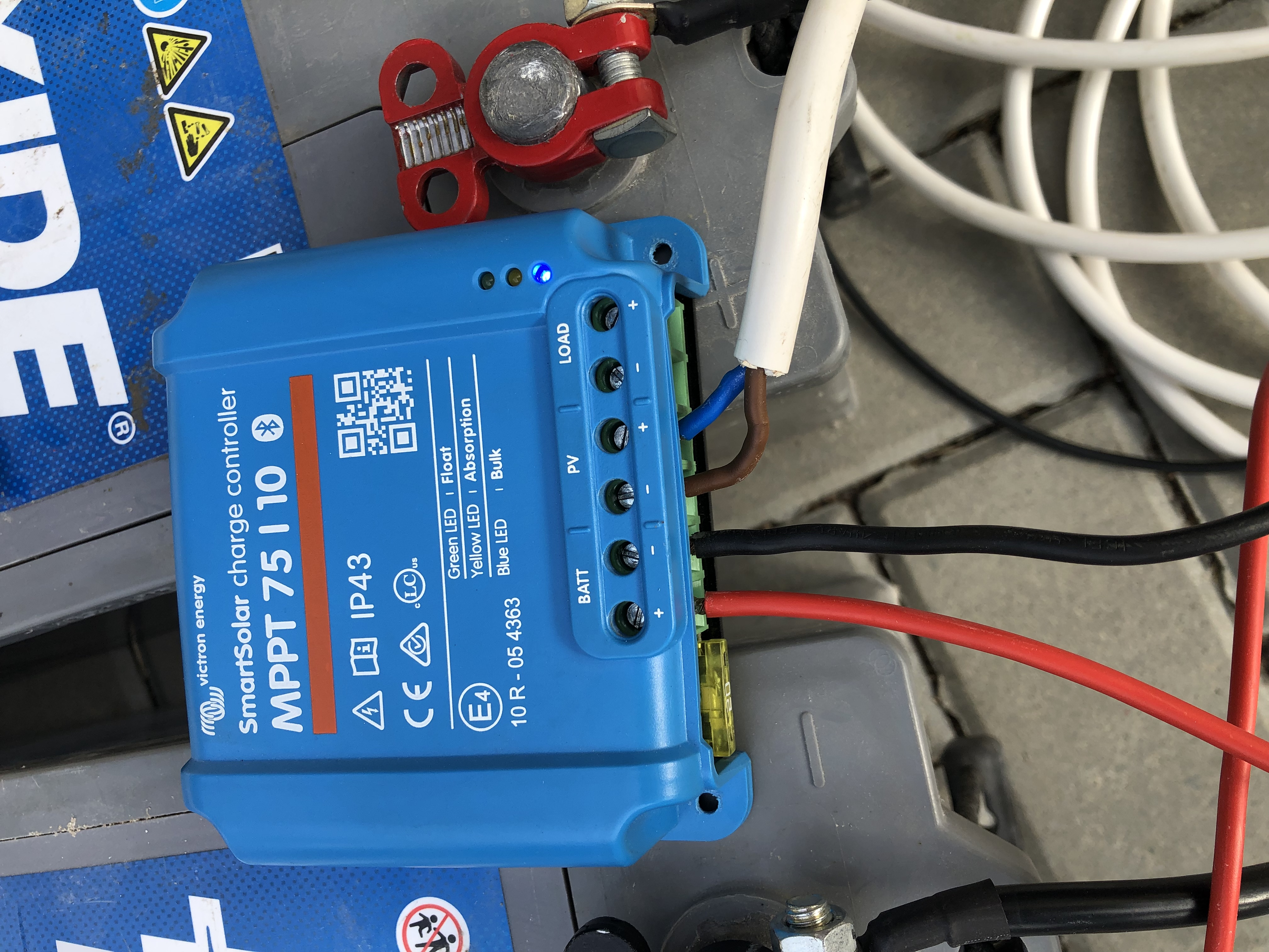

Ahoj, nezkoušel někdo propojit a vyčítat hodnoty z controleru Victron Energy solar do Arduina ?
Dle tohoto videa by to mělo jít
https://www.youtube.com/watch?v=w-9kYkSuCwc
Je tam i knihovna, která by měla podporovat komunikaci
https://community.victronenergy.com/que ... r-ard.html

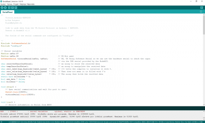

Vem si tohle, co už máš
https://github.com/physee/Victron.Arduino-ESP8266
Spusť na tom Arduino IDE. Musíš však přidat soubor config.h do projektového adresáře k souboru SerialRead.ino
Pak se to bez chyb a problémů přeloží. Pochopitelně musíš nastavit odpovídající desku. Pokud budeš mít nějaký další problém, dej vědět. Jestli je ovšem program opravdu funkční s Victronem netuším. Taky nevím, s jakými úrovněmi napětí Victron na RS232 pracuje, na to pozor. A ještě bys v tom souboru config.h měl tuším definovat správný model toho Victronu. Teď je #define MPPT_75_10

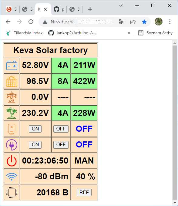

Takhle vypadá webový interface toho mého programu pro Axpert.

Příspěvek od Kony » 08 bře 2022, 20:38
Povedlo se mi to tam nahrat, ale jak uklozit do promene jen urcitou hodnotu ?? Nyni je tam vse... a vypisuje se vse naraz... potrebuji vypsat jen aktualni vyrobu ve W ze solaru, potom do druhe promenne aktualni odber z baterek.
