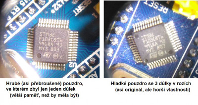

Od doby, kdy jsem tu vystavil vlákno o problémech s časováním, jsem nakoupil na e-bay daších několik BluePill modulů.
Opět byly některé z nich s označením:
STM32
F103C8T6
991KA 93
MYS 807

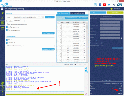

Když jsem zkoušel nahrát do těch "vadných" desek bootloader pro zprovoznění USB komunikace, tak mi programovací software hlásil:
"Warning: The core is locked up".
Velikost FLASH paměti hlásil program správných 64kB.

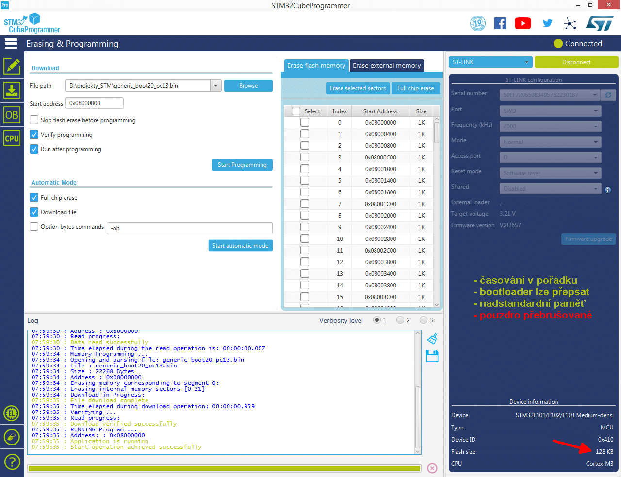

U ostatních desek (ty co měly zjevně přebroušená pouzdra) u kterých ale bylo časování v pořádku, šel ten bootloader vypálit bez problémů, a dokonce ty čipy měly dvojnásobnou FLASH, než by měly podle údaje na pouzdru mít.
Takže z toho vyplývá, že ty padělané čipy jsou lepší, než ty čipy, které se tváří jako originály!
Na první pohled se ty čipy dají rozlišit podle počtu prohlubní na pouzdře:
Ty horší originály mají 3 prohlubně v rozích, ale ty lepší padělky mají jen jednu prohlubeň.

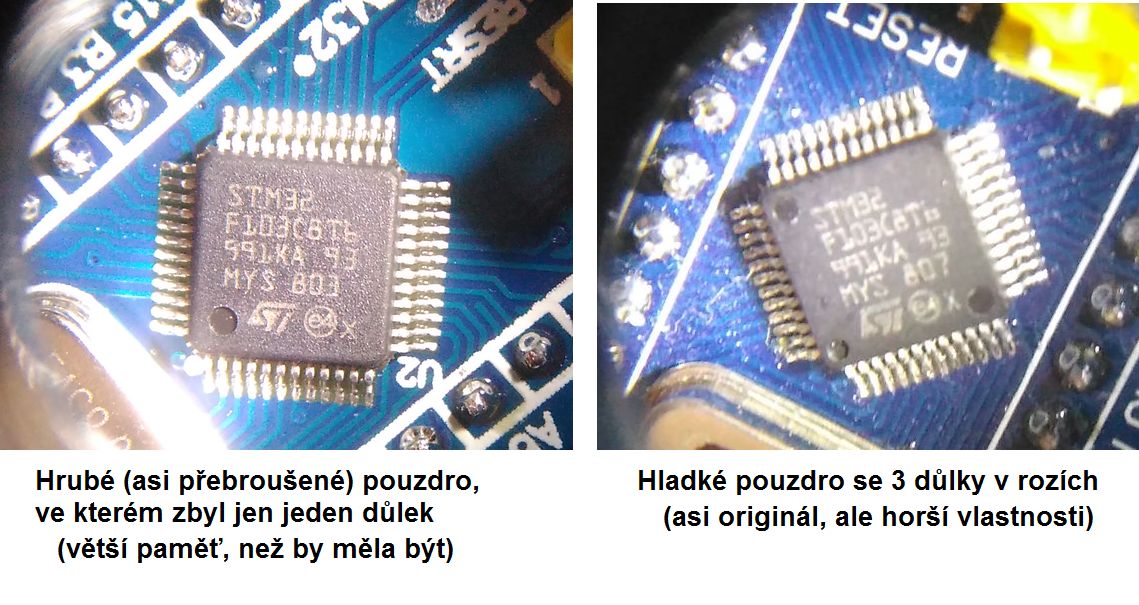

Příspěvek od AstroMiK » 25 říj 2020, 09:26
... ještě fotka porovnání pouzder:

Příspěvek od AstroMiK » 25 říj 2020, 16:01
Můžeš mít pravdu Pavle.
Kdybych to tedy vztáhnul na ty moje desky, tak by se dalo říct, že ty hladké čipy se 3 prohlubněmi jsou vyřazené originály, protože jim nefunguje časování a nejde přehrát bootloader.
Mají ale správnou velikost FLASH - jen 64kB (tak, jak to odpovídá popisku na pouzdře).
Naproti tomu, ty desky, které mají v některých případech jednoznačně mechanicky obroušená pouzdra čipů (někdy tam byly opravdu rýhy jak po brusce), mohou být přeznačené levné čínské obvody.
Mají dvojnásobnou FLASH a všechno u nich funguje.

Příspěvek od ondraN » 25 říj 2020, 20:37
Ty moje "vadné" mají jeden důlek, 128kB Flash a poslední řádek symbolů je přesně stejný jako na té fotce od AstroMiKa vlevo. Jádro zamčené nebylo. Docela mě na tom zaráží, že STProgramer to vidí v pohodě, ale ten debuger s nimi odmítá komunikovat a hlásí že to není STM čip.
