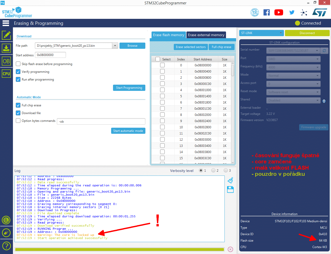

Když jsem zkoušel nahrát do těch "vadných" desek bootloader pro zprovoznění USB komunikace, tak mi programovací software hlásil:
"Warning: The core is locked up".
Velikost FLASH paměti hlásil program správných 64kB.
U ostatních desek (ty co měly zjevně přebroušená pouzdra) u kterých ale bylo časování v pořádku, šel ten bootloader vypálit bez problémů, a dokonce ty čipy měly dvojnásobnou FLASH, než by měly podle údaje na pouzdru mít.
Takže z toho vyplývá, že ty padělané čipy jsou lepší, než ty čipy, které se tváří jako originály!

Můžeš mít pravdu Pavle.
Kdybych to tedy vztáhnul na ty moje desky, tak by se dalo říct, že ty hladké čipy se 3 prohlubněmi jsou vyřazené originály, protože jim nefunguje časování a nejde přehrát bootloader.
Mají ale správnou velikost FLASH - jen 64kB (tak, jak to odpovídá popisku na pouzdře).
Naproti tomu, ty desky, které mají v některých případech jednoznačně mechanicky obroušená pouzdra čipů (někdy tam byly opravdu rýhy jak po brusce), mohou být přeznačené levné čínské obvody.
Mají dvojnásobnou FLASH a všechno u nich funguje.
Objednal jsem na zkoušku několik kusů CS32F103CBT6 ( https://www.aliexpress.com/item/32961220966.html ) a až dorazí, tak ho zkusím na desce vyměnit za jeden z těch, co mají špatné časování. Prý by to mělo být pinově zaměnitelné.
A mimochodem, ty tvoje - jak píšeš "bezproblémové" BluePill desky od ověřených prodejců - jak velkou mají FLASH?
Odpovídá to označení na pouzdře? Čip 32F103CBT6 by měl mít 128kB a ...C8T6 by měl mít 64kB.

Ty moje "vadné" mají jeden důlek, 128kB Flash a poslední řádek symbolů je přesně stejný jako na té fotce od AstroMiKa vlevo. Jádro zamčené nebylo. Docela mě na tom zaráží, že STProgramer to vidí v pohodě, ale ten debuger s nimi odmítá komunikovat a hlásí že to není STM čip.
