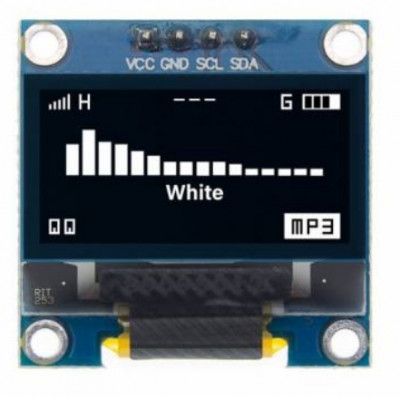

Nechťa jsem na chvilku přepólovat teno oled displej. Přestal zobrazovat. On nemá ochranu proti přepólování ?
Re: Mega a 20 serv
Naprostá většina těhle laciných věcí nemá naprosto žádnou ochranu.
Jedinou ochranou bývá, že ty součástky už z výroby mají nějakou odolnost.
Ale aby tam přidali ochrannou diodu, která by přepólování bráníla, to už nikdo neudělá, pokud to při správném zapojení bude fungovat i bez ní. U těhle věcí se šetří každý halíř. (Nemluvě o tom, že by to znamenalo úbytek napětí, tedy nutnost zvýšení napájecího napětí).
Já si k některým drobnostem ochrany přibastlil, ale většinou si to jen kontroluju opakovaně, že to mám správně zapojené. A často narazím na nějakou chybu, i když to není přepólování, ale jen něco s logikou.
