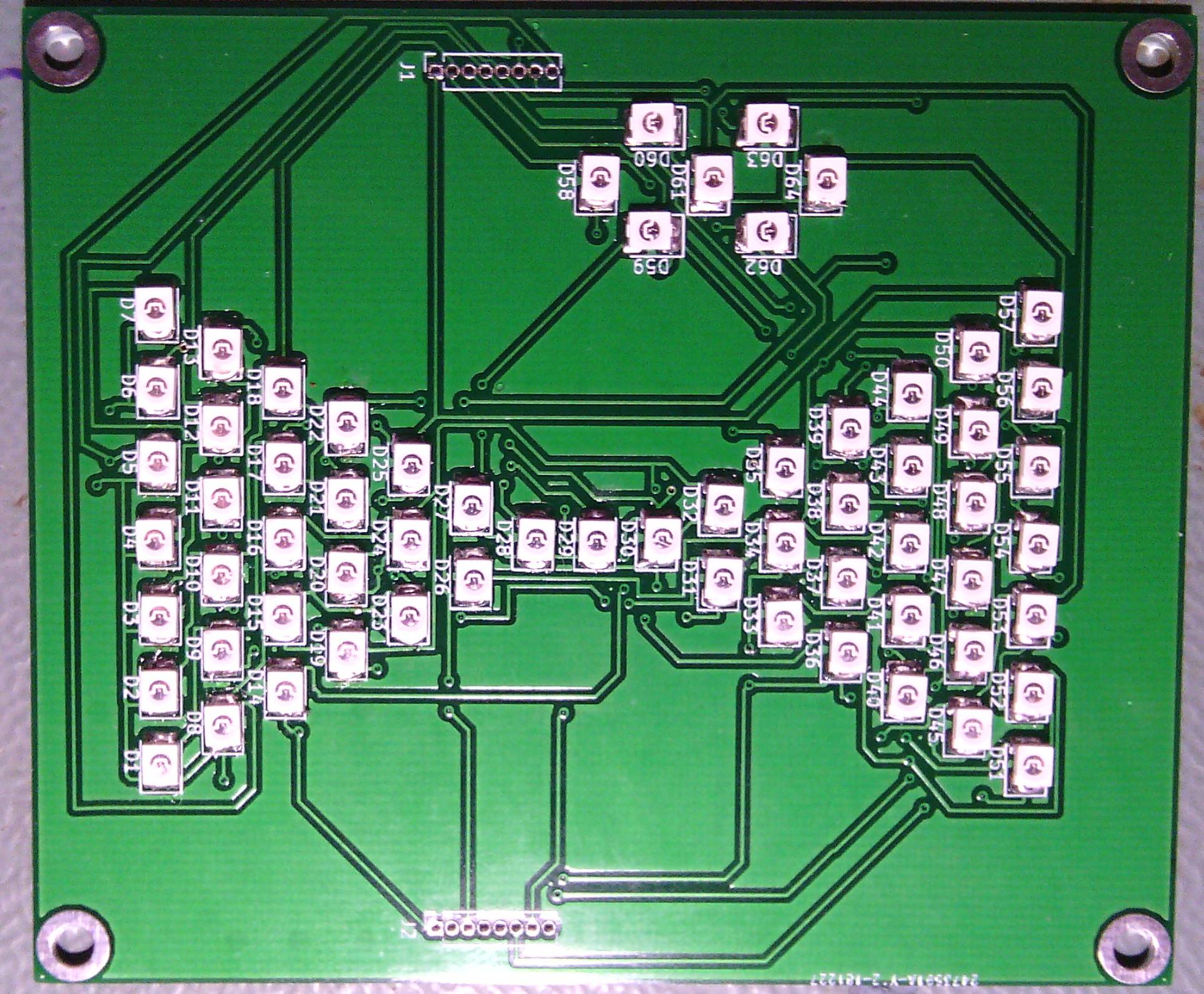

Takto dopadlo ruční osazování SMD LED diod.(Celkem jich je 64)
přesýpací hodiny
přesýpací hodiny
petan
Příspěvky: 358
Re: Výroba PCB
Příspěvek od petan » 20 led 2019, 15:20
Vypadá to docela dobře. Cesty jsou silnější, než na tom obrázku na začátku.
Pak ukaž, jak to funguje ;)

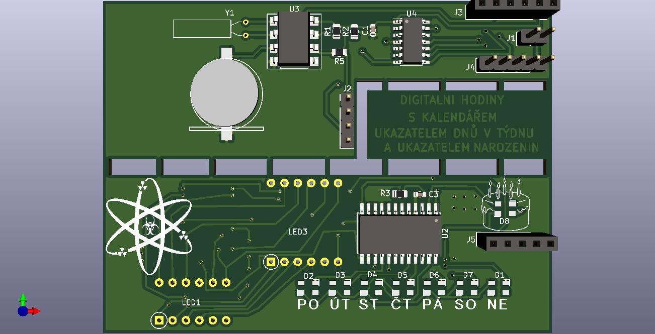

Sice jen navrh, ale nevim jak udelat ten pruchod na odlomeni desky. Ale logo graficky uz umim.
8BB76E1
Příspěvky: 42
Bydliště: 大阪府
Re: Výroba PCB
Příspěvek od 8BB76E1 » 12 dub 2019, 11:45
SkullKeep píše:
11 dub 2019, 21:31
..ale nevim jak udelat ten pruchod na odlomeni desky..
jak to myslíš? jako nějak to zjednodušit? stačila by třeba jen linka, nějakou rozumnou tloušťkou, tu pak konvertovat na "díru", a nechat je to vyfrézovat..
