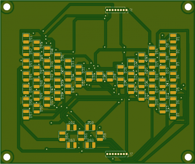

Máte někdo zkušenosti s výrobou plošných spojů. Nechal jsem si udělat plošnák od https://jlcpcb.com/ .
Na desce je 64 LED SMD Diod a je oboustraná. Cena je 2$ za 10ks a poštovné 6,70$, ale čekání je cca 20 dní než to přijde.

Máš tam docela slabý cesty

Řekl bych až vlasové. Přitom místa je tam dost na silnější spoje.

To je sice pravda, ale poteče tam max. 80mA jednou větví. Až příjde postnu realné foto desky. Kde si necháváte dělat desky vy pro svoje projekty?
co to je za tloušťku? 5mil?

Ty cesty mi stejně přijdou celkem slabý. Ne kvůli tomu, že by se přepálily proudem, ale kvuli výrobě a néslednému pájení. Trošku víc ohřeješ pad a cesta se ti uloupne a už se pořádně nenapojíš.
Tlouštka je 9,84mil.
