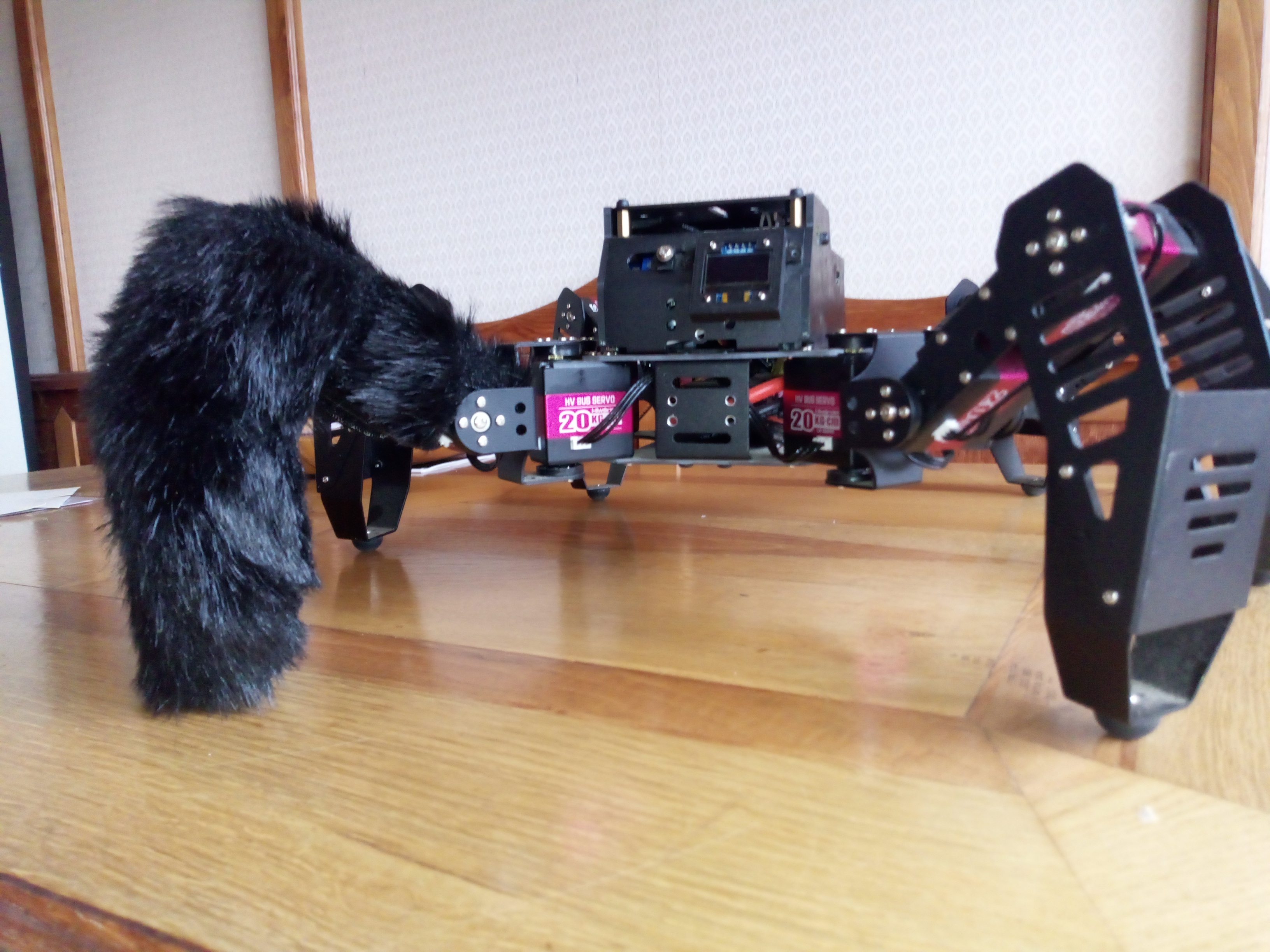

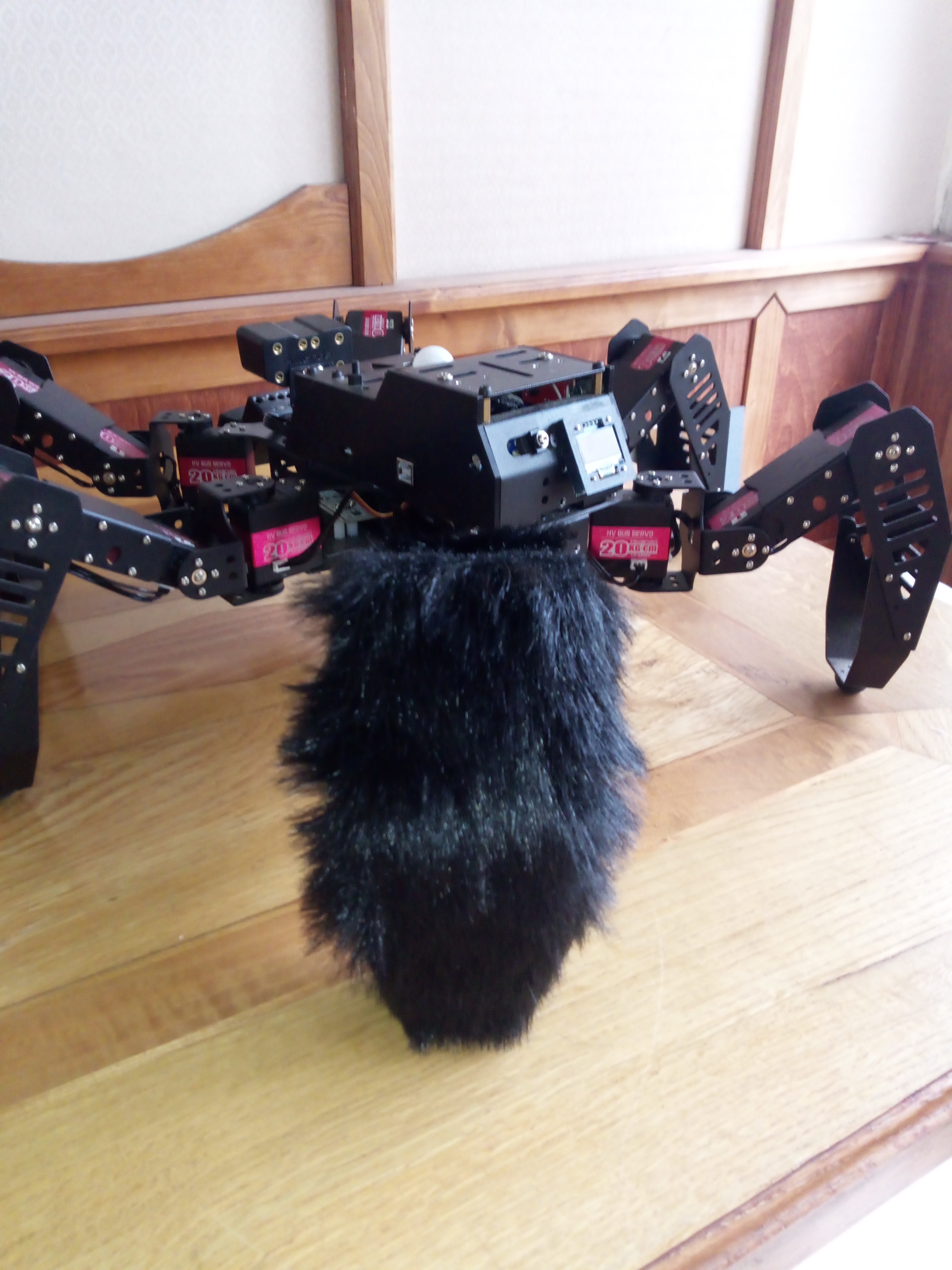

Částečné olepení chlupama jedné nohy. První ochlupatím celou jednu nohu a uvidíme jak to bude vypadat a co to bude dělat za chodu. Pak stejně olepím všechny nožky a vrhnu se na skelet těla. To už bude těžší protože jsou tam senzory. Nějak si s tím poradím :D
