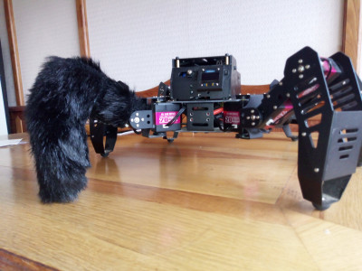

od luger » 04 čer 2024, 10:43
Částečné olepení chlupama jedné nohy. První ochlupatím celou jednu nohu a uvidíme jak to bude vypadat a co to bude dělat za chodu. Pak stejně olepím všechny nožky a vrhnu se na skelet těla. To už bude těžší protože jsou tam senzory. Nějak si s tím poradím
Diego
- Příspěvky: 286
- Registrován: 23 črc 2017, 09:43
Příspěvek
od Diego » 04 čer 2024, 11:35
To na me vybehnout tak se pos...
