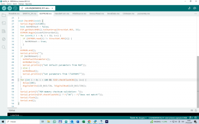

Příspěvek od jankop » 07 bře 2024, 16:51
Pro rozsáhlejší programy používám v IDE karty - záložky. Bylo by to perfektní, ale to ladění je o život.
