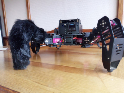

Částečné olepení chlupama jedné nohy. První ochlupatím celou jednu nohu a uvidíme jak to bude vypadat a co to bude dělat za chodu. Pak stejně olepím všechny nožky a vrhnu se na skelet těla. To už bude těžší protože jsou tam senzory. Nějak si s tím poradím :D
Diego
Příspěvky: 208
Re: Pavouk Hiwonder
Příspěvek od Diego » 04 čer 2024, 11:35
To na me vybehnout tak se pos... :D
