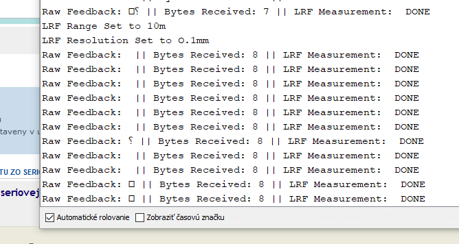

hmm no je to divocina upravil som baudrate na serial1 upravil som odoslany prikaz na 0x44 a dostal som toto :D

Přesně tak ti to bude chodit i přes arduino, pokud si dokážeš podle tutoriálu posílat data z jedné linky na druhou.

Prečítam data zo serial1 a vytlačiť to cez serial.print na pc. Len problém je v tom že to v podstate nejde a keď to nejako ide tak mi to vyhadzuje nezmysly :roll:
Dokonca som našiel na jednom fóre kód pre môj merak a ten nevypise ani prd :D tak ja už neviem skúsiť druhé Arduino?
