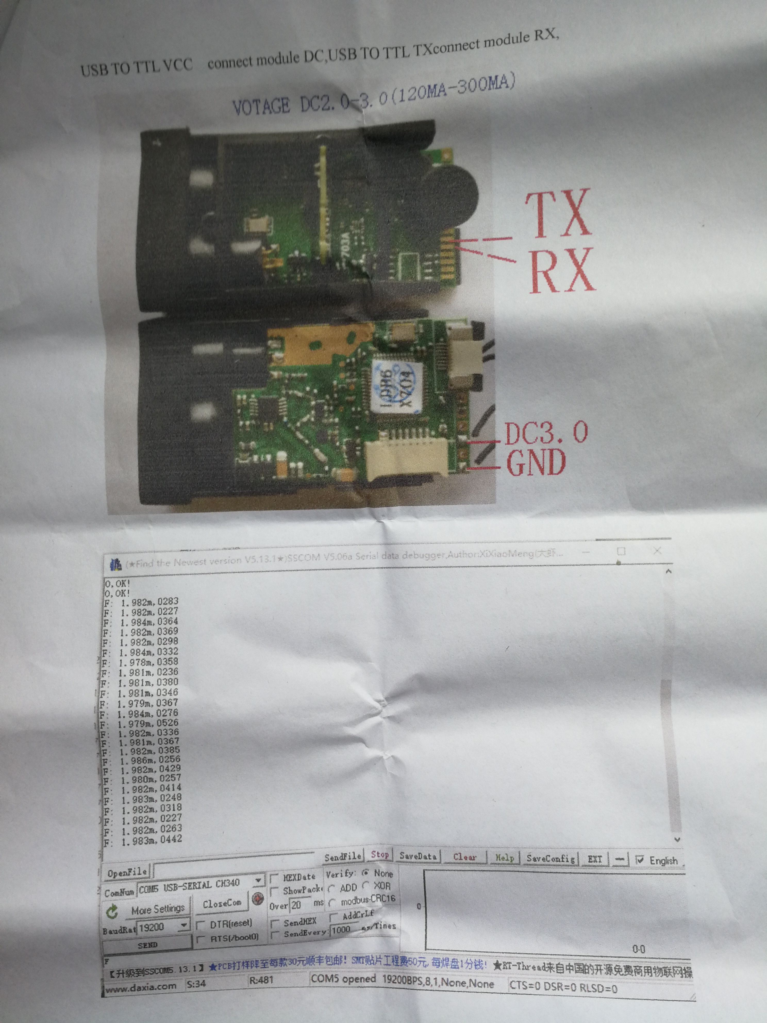

takyto vystup som mal ked som to pripojil cez usb ttl na pc: 1.982m, 0442 a tak dalej...
