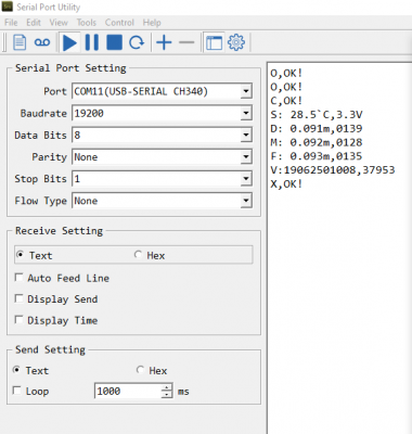

TAKTO TO VYPADA KED SOM PRIPOJENY NA PC CEZ USB TTL
PRIKAZY: TO CO JE ZA DVOJBODKOU JE ODPOVED
O
C
S
D
M
F
V
X
O
C
S
D
M
F
V
X
Re: Ziskanie citatelneho textu zo seriovej linky
Přesně tak ti to bude chodit i přes arduino, pokud si dokážeš podle tutoriálu posílat data z jedné linky na druhou.

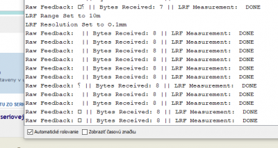

no takze novy problem
teda aspon premna
na spominany laserovy modul som nahral novy firmware, vraj je lepsi rychlejsi a presnejsi...
po nahrani firmware je tu problem ze z modulu ked chcem citat data, tak mi to vyhadzuje napriklad:
73
155
92
hladal som vseliako mozne ale nenapada ma nic proste to neviem
vystup by mal vypadat jenako takto: DIST;01938;AMP;0343;TEMP;1223;VOLT;115
Tu je link na upraveny firmware a vsetko okolo: https://create.arduino.cc/projecthub/il ... 4dd849?f=1
ale vam bude stacit asai ino subor, ktory je nizsie
tu je sketch od autofa spominaneho firmware, ktory pouziva HW serial a potom udaje vypisuj na OLED: https://hacksterio.s3.amazonaws.com/upl ... _tape1.zip
len ja by som to potreboval na software serial a udaje posom cez seriovu linku do pc cez terminal
