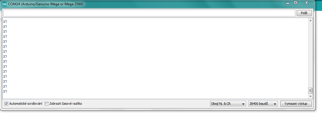

Podle Tvého návodu to funguje hezky :-) Jsem spokojen. Moc děkuji.
Teď už mi jen zbývá vynulovat hodnotu speedk, pokud je na něm dlouho stejná hodnota. Například 2 vteřiny...
Mám to sice zakompované u Slave, ale nefunguje to...
