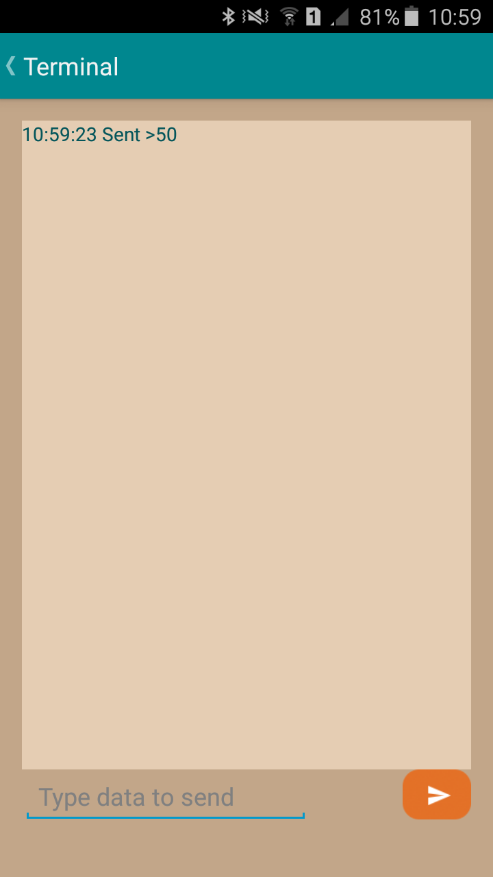

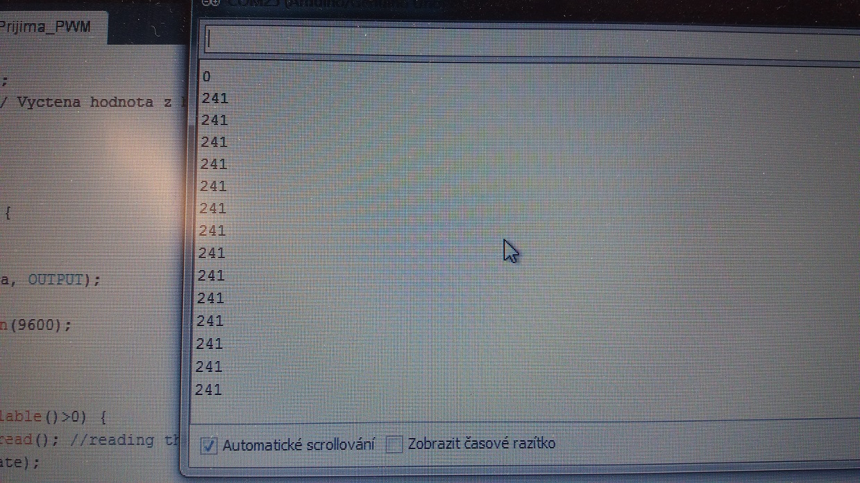

Někde v tomto kódu zřejmě dělám chybu, protože když se mobil spáruje s Arduinem a pošlu mu z aplikace nějakou hodnotu, Arduino vždy přijme zcela jinou hodnotu (mrkněte na obrázky). Nevíte, prosím, v čem je ten zádrhel?

První co bych dal z kodu pryč je to delay() ve smyčce co vyčítáš data ze seriové linky
if (Serial.available()>0) {
state=Serial.read(); //reading the data from the bluetooth module
Serial.println(state);
// delay(1000);
// analogWrite(Aura, state);
Já totiž žiji pořád v domění, že pokud do seriové linky pošleš "50", přijde na druhou stranu také "50" ale po jednom znaku. Nejprve "5" pak "0".
Jestlipak se to pak nemusí nějak zpracovat ?

Může být chybně nastavená rychlost komunikace s BT modulem nebo jeho konfigurace. Ale především Serial.read() čte jeden byte, nikoliv číslo. Tvůj terminál nejspíš odešle číslo 50 jako kódy 53d a 48d a možná přidá ještě CR+LF.
Podívej se na definici funkce Serial.parseInt(), to by asi bylo pro tvoje použití nejjednodušší.
To delay() není hezké, ale na příjem znaků by v tomto případě nemělo mít zásadní vliv.

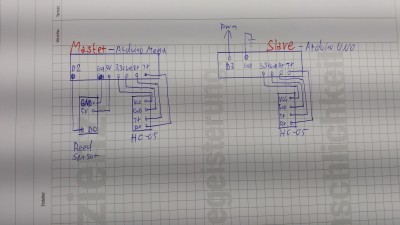

Ahojte, tak jsem aplikaci předělal na komunikaci mezi dvěma Arduiny: Master a Slave.
Master odečítá rychlost z reed senzoru, slave má tyto hodnoty přijímat a ovládat motor pomocí PWM. Čím rychleji se magnet točí kolem jazýčkového relé na reed senzoru, tím rychleji by měl běžet motor na slave. Pokud reed senzor nesnímá žádnou rychlost, pwm by mělo být 0%.
Bohužel tato aplikace mi zatím funguje tak, že na pwm výstupu se objevují zcela náhodné hodnoty a i když neprojíždím magnetem kolem reed, pwm je schopné mít na výstupu 100%. Už jsem z toho bezradný...
Prosím o pomoc... Děkuji

1. Nauč se vkládat kód pomocí tlačítka na liště. (upravil jsem, admin)
2. Nakresli si schéma zapojení, a dej ho sem, protože děláš neustále se opakující chybu
3. Ta chyba je tohle
Serial.begin(38400);
a k tomu tohle
Pokud si neujasníš ani, jak správně komunikovat na sériových portech, tak můžeš zkoušet do nekonečna. Zbytek programu jsem zatím ani neprohlížel.

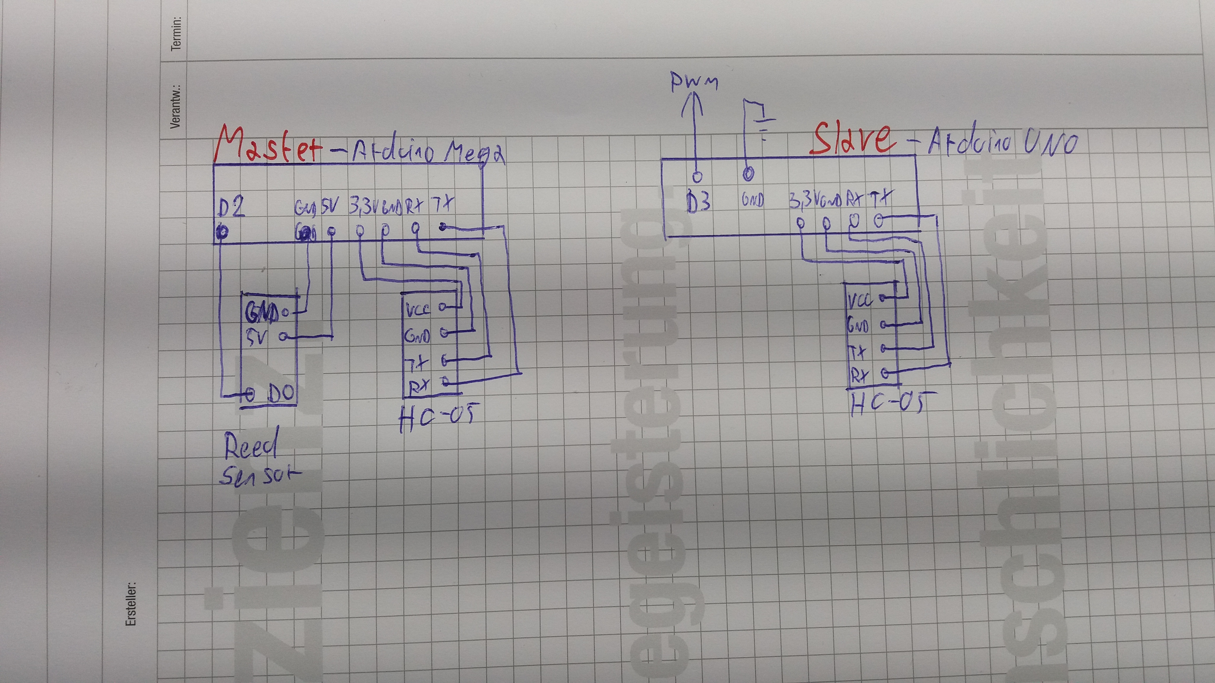

Ahoj, udělal jsem sketch zapojení. Takže mám upřednostnit jednu z rychlostí, jestli chápu správně...
Příspěvky: 1068
Re: Bluetooth přijímá jiné hodnoty, než posílám z telefonu
Příspěvek od jankop » 21 kvě 2019, 09:59
Na jednom sériovém portu můžeš nastavit jen jednu rychlost, bude platit ta druhá nastavená, a na jednom portu by neměla komunikovat dvě zařízení. Ty máš na Serial připojeno USB i HC-5. HC-5 na Master připoj na Serial1 u Slave můžeš použít pro HC-5 Software Serial, pokud tam musíš mít výstup na USB. Druhá věc je, jestli máš správně konfiguraci HC-5, v tom ti neporadím, neznám tento obvod a zatím ho studovat nehodlám.

Ok, s rychlostí to dává smysl. Dávám mu příkaz na určitou rychlost a pak jej měním. Chápu. Bluetooth by mělo být nastaveno správně, slave poslouchá mastera. Problém je spíše ve znacích, které chodí... A že si to celkově dělá, co chce.

Pokud bude každé z těch dvou zařízení komunikovat jinou rychlostí. Nic víc než nesmysly ti z toho lézt nemůžou ...
