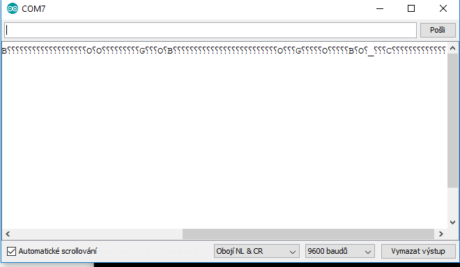

Mam také Arduino Pro Mini ATMMega 168 5V 16MHz a CP2102.
Normalně to přes CP2102 do arduina nahrají.
Serial.print("test");
delay(500);
Serial.begin je 9600.
Ser.monitor také a vypadá to takto.
Po delším patraní jsem zjistil. že musím nastavit ser.monitor na 19200.
A divné je, že to 3 měsíce normálně fungovalo.
A děla to, i když na rx,tx připojím RS-485 TTL modul.
Serial.begin(19200) jede na ser.monitoru přes 38400
