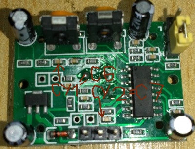

Podle tohoto obrazku a propoctu https://www.flickr.com/photos/majet/8472640541 je potreba zmenit kondiky C6 a C7.
a ve schematu jsou to snad tyto kondiky CY1 a CY2.
Potreboval bych realne foto PCB, abych mohl na desce identifikovat ty kondenzatory.

No, na obou tech obrazcich to jsou jedine kondenzatory primo pripojene k nozickam 4 resp. 5 toho integrace, takze staci lupa a chvilku sledovat kudy jde med na tom tistaku ...

SkullKeep píše: ↑
04 kvě 2018, 11:38

Jestli jsem dobře prostudoval zapojení a identifikoval ty dva kondíky CY1=C6 a CY2=C7.
Jestli má někdo lepší názor sem s ním.

vidim to stejne :)
