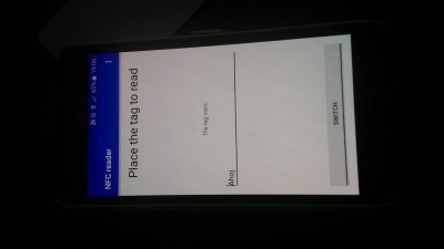

Ahoj, prosím o radu.
Mam RFID čtečku (MF RC522) a snažím se arduinem přečíst text který je na kartě zadaný. Z různých návodů jsem získal informace o velikosti, adresu, ale nikde jsem nenašel jak mam program upravit, aby se mi vypsal i text.
Když kartu načtu na mobilu, text se mi vypíše, ale arduinem jsem toto nedokázal.
Poradí prosím někdo?

Zdravim Vás Wojto,
Tady vypisuji výpis ze serial monitoru po načteni karty. Nahrál jsem jak jste požadoval ukázkový kod DumpInfo. Karta po načteni na mobilu zobrazí text "Ahoj"
Firmware Version: 0x12 = (unknown)
