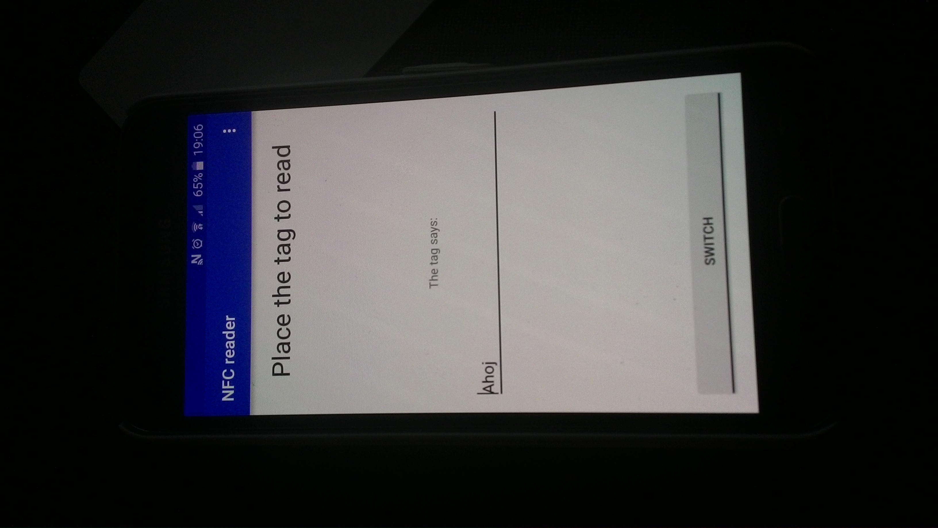

Mam RFID čtečku (MF RC522) a snažím se arduinem přečíst text který je na kartě zadaný. Z různých návodů jsem získal informace o velikosti, adresu, ale nikde jsem nenašel jak mam program upravit, aby se mi vypsal i text.
Když kartu načtu na mobilu, text se mi vypíše, ale arduinem jsem toto nedokázal.

Tady vypisuji výpis ze serial monitoru po načteni karty. Nahrál jsem jak jste požadoval ukázkový kod DumpInfo. Karta po načteni na mobilu zobrazí text "Ahoj"

Tím že jste zapsal telefonem, změnil se formát karty. Android totiž používá jako formát NDEF, tudíž si kartu naformátoval a pak zapsal. NDEF má ale jiné klíče a jiný styl zapisování kterému ta knihovna co používáte na potvoru nerozumí tudíš posílá špatné klíče, do sektoru se nedostane a bum, tady je naše chyba autorizace. Jak tedy teď.
