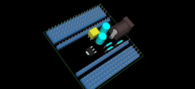

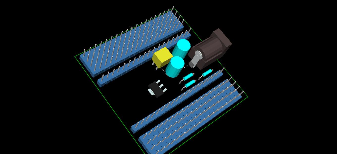

SkullKeep
Příspěvky: 313
Re: Base pod ESP32
Příspěvek od SkullKeep » 18 dub 2018, 23:19
Takhle by to melo vypadat, akorat vedle kondiku bude konektor na zasunuti ESP32 boardu. Ty piny jsou tam jen ,protoze ten posahanej program nema pro tento typ konekotru 3D zobrazeni. A stale si nevim rady jak propojit napajeci cast, furt pise nejakou posahanou chybu s blizkosti plosek u mnou navrhovane cesty.
martinius96
Příspěvky: 588
Bydliště: Poprad
Re: Base pod ESP32
Příspěvek od martinius96 » 19 dub 2018, 01:13
Vyzerá to pekne. :)
Ten regulátor je klasický ako na Une.
Base pre NodeMCU má ale trochu inú elektroniku s max odberom 1A pri 5V (za regulátorom).
Ja by som uvítal aj takú vychytávku akú má tá spomínaná doska pre NodeMCU.
Keď napájam cez USB, tak sú vytiahnuté piny VUSB na base, kde je 5V a aj napájam cez adaptér, tak mám 5V na Vin pine. To by mohlo dosku aj celkom odľahčiť pri napájaní cez USB, to sa mi zdá ako dosť dobra vychytávka a volba base.
Pre zaujímavosť.. Aký program používaš? Trebars tinkercad.com má okrem možnosti budovania Arduino obvodov aj návrh elektroniky, možno tam by sa ti niečo navrhlo lepšie, dokonca to vie exportovať do Eaglu aj ako 3D model.

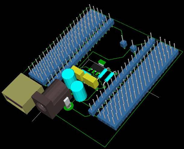

SkullKeep
Příspěvky: 313
Re: Base pod ESP32
Příspěvek od SkullKeep » 19 dub 2018, 16:45
Poslední verze Base ESP32 boardu:
Místo jednořadých pin těsně vedle regulátoru bude jednořadý pinslot na zapojení ESP32 a nahoře bude dioda jako ochrana proti zpětnému toku proudu z ESP32 při napájení z USB. A USB vstup bude USB B MALE pouze napájení 5V.

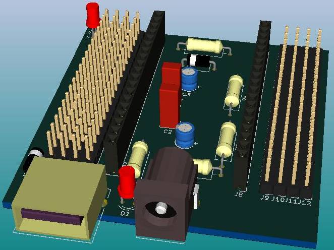

SkullKeep
Příspěvky: 313
Re: Base pod ESP32
Příspěvek od SkullKeep » 23 dub 2018, 21:12
Poslední verze návrhu desky:
