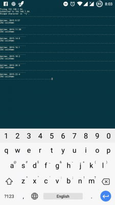

Příspěvek od mpca86 » 29 dub 2018, 13:08
aktuálne mám tento kód:

No viď príloha neviem ani za pána prísť na to prečo mi nechce odosielať údaje. Vedel by mi niekto s tým pomôcť? :oops: :roll: :?: ĎAKUEJM
