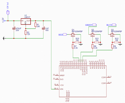

Dobrý den,
navrhl jsem si obvod, který jsem již zrealizoval. Jde o desku, která řídí RGB led diody. Po složení obvodu a nahrání jednoduchého kódu, který je zde: https://pastebin.com/rBg0AZ26 diody se vůbec nerozsvítí. Zkontroloval jsem všechny pájené spoje, ale bez změny. Děkuji za všechny rady.

Určitě doporučuju kouknout na alespoň elementární základy Arduina, než se budeš do něčeho pouštět...
Na schématu jsou tranzistory připojeny na výstupy 9, 10 a 11 a v programu máš 14...

A nakonec zkus použít tenhle kód:
  pinMode(9, OUTPUT);
  pinMode(10, OUTPUT);
  pinMode(11, OUTPUT);
  digitalWrite(9, HIGH);   // turn the LED on (HIGH is the voltage level)
  delay(500);                       // wait for a second
  digitalWrite(10, HIGH);   // turn the LED on (HIGH is the voltage level)
  delay(500);
  digitalWrite(11, HIGH);   // turn the LED on (HIGH is the voltage level)
  delay(2000);
  digitalWrite(9, LOW);
  digitalWrite(10, LOW);
  digitalWrite(11, LOW);
  delay(1000);                       // wait for a second

Jen doplním. Ani ty tranzistory nejsou optimální volba. Nejspíš to nějak fungovat bude, ale ampéru z toho nejspíš ani nedostaneš. Maji docela vysoké napětí Vgs. Budit je budeš cca čtyřmi volty a to je docela na hraně. Se systémem 3,3V by byly prakticky nepoužitelné. Ale nakreslený to máš pěkně, to jo.
Doporučil bych třeba tranzistory IRLZ34N které mají Gate Threshold Voltage max. 2V. Těmhle tranzistorům, spolehlivě spínajícím při nízkém napětí se říká také Logic Level Gate Drive.
