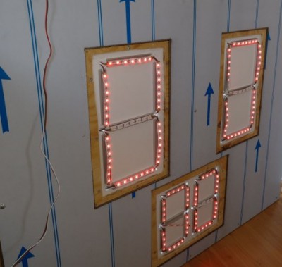

Příspěvek od jakubrichter » 26 čer 2018, 17:37
Dobrý den,
tabule je tvořena čtyřmi 7-segmentovými čísly tvořených programovatelným LED páskem v jednom kuse. Dvě jsou určeny pro góly domácích a hostů a dvě jsou pro minuty(0-90).
ovládání bude pomocí tlačítek.
jedno tlačítko pro reset, další pro domácí gól + a -, to samé pro hosty. Další tlačítko by bylo na spuštění času 0-45 a poslední tlačítko 45-90.
Problém je s tím časem. Góly přičítat a odečítat již jde, ale jakmile spustím časovač(který navíc ještě nefunguje dobře), tak nejdou přičítat góly.
poradíte někdo?
děkuji

  if (val==28){
    segLight(digit,15,col);
    segLight(digit,16,col);
    segLight(digit,17,col);
    segLight(digit,18,col);
    segLight(digit,19,col);
    segLight(digit,20,col);
    segLight(digit,21,col);
  if (val==29){
    segLight(digit,20,0);
 if (val==30){
    //segments F,A,B,C,D,E,G, dp
    segLight(digit,22,col);
    segLight(digit,23,col);
    segLight(digit,24,col);
    segLight(digit,25,col);
    segLight(digit,26,col);
    segLight(digit,27,col);
    segLight(digit,28,0);
  if (val==31){
    segLight(digit,22,0);
    segLight(digit,23,0);
    segLight(digit,26,0);
    segLight(digit,27,0);
  if (val==32){
    segLight(digit,25,0);
    segLight(digit,28,col);
  if (val==33){
  if (val==34){
  if (val==35){
    segLight(digit,24,0);
  if (val==36){
  if (val==37){
  if (val==38){
  if (val==39){
//END void digitWrite()
void segLight(char digit, int seg, int col){
  //use this to light up a segment
  //digit picks which neopixel strip
  //seg calls a segment
  //col is color
  int color[3];
  //color sets
    if (col==0){ //off
      color[0]={0};
      color[1]={0};
      color[2]={0};
    if (col==1){ //red
      color[0]={255};
      color[1]={0};
      color[2]={0};
    if (col==2){ //green
      color[0]={0};
      color[1]={255};
      color[2]={0};
    if (col==3){ //blue
      color[0]={0};
      color[1]={0};
      color[2]={255};
    if (col==4){ //white -- careful with this one, 3x power consumption
      //if 255 is used
      color[0]={100};
      color[1]={100};
      color[2]={100};
      if (col==5){ //yellow
      color[0]={220};
      color[1]={150};
      color[2]={0};
        if (col==6){ //
      color[0]={0};
      color[1]={150};
      color[2]={150};
        if (col==7){ //
      color[0]={150};
      color[1]={0};
      color[2]={150};
        if (col==8){ //
      color[0]={220};
      color[1]={50};
      color[2]={50};
        if (col==9){ //
      color[0]={200};
      color[1]={100};
      color[2]={0};
        if (col==10){ //
      color[0]={0};
      color[1]={50};
      color[2]={200};
  //sets are 0-7, 8-15, 16-23, 24-31, 32-39, 40-47, 48-55, 56
  //seg F
  if(seg==1){
    //light first 8
    for(int i=0; i<7; i++){
     pixels.setPixelColor(i,color[0],color[1],color[2]);
  //seg A
  if(seg==2){
      //light second 8
      for(int i=7; i<14; i++){
  //seg B
  if(seg==3){
      for(int i=14; i<21; i++){
  //seg C
  if(seg==4){
      for(int i=21; i<28; i++){
  //seg D
  if(seg==5){
      for(int i=28; i<35; i++){
  //seg E
  if(seg==6){
      for(int i=35; i<42; i++){
  //seg G
  if(seg==7){
      for(int i=42; i<49; i++){
  //seg F2
  if(seg==8){
    //light first 8
    for(int i=49; i<56; i++){
  //seg A2
  if(seg==9){
      //light second 8
      for(int i=56; i<63; i++){
  //seg B2
  if(seg==10){
      for(int i=63; i<70; i++){
  //seg C2
  if(seg==11){
      for(int i=70; i<77; i++){
  //seg D2
  if(seg==12){
      for(int i=77; i<84; i++){
  //seg E2
  if(seg==13){
      for(int i=84; i<91; i++){
  //seg G2
  if(seg==14){
      for(int i=91; i<98; i++){
  //seg F3
  if(seg==15){
    //light first 8
    for(int i=98; i<102; i++){
  //seg A3
  if(seg==16){
      //light second 8
      for(int i=102; i<106; i++){
  //seg B3
  if(seg==17){
      for(int i=106; i<110; i++){
  //seg C3
  if(seg==18){
      for(int i=110; i<114; i++){
  //seg D3
  if(seg==19){
      for(int i=114; i<118; i++){
  //seg E3
  if(seg==20){
      for(int i=118; i<122; i++){
  //seg G3
  if(seg==21){
      for(int i=122; i<126; i++){
  //seg F4
  if(seg==22){
    //light first 8
    for(int i=126; i<130; i++){
  //seg A4
  if(seg==23){
      //light second 8
      for(int i=130; i<134; i++){
  //seg B4
  if(seg==24){
      for(int i=134; i<138; i++){
  //seg C4
  if(seg==25){
      for(int i=138; i<142; i++){
  //seg D4
  if(seg==26){
      for(int i=142; i<146; i++){
  //seg E4
  if(seg==27){
      for(int i=146; i<150; i++){
  //seg G4
  if(seg==28){
      for(int i=150; i<156; i++){
//END void segLight()
