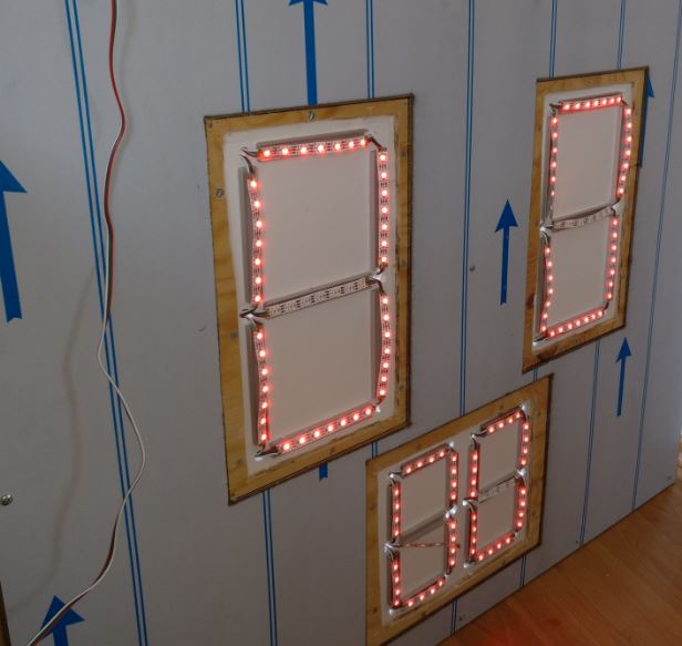

Dobrý den,
tabule je tvořena čtyřmi 7-segmentovými čísly tvořených programovatelným LED páskem v jednom kuse. Dvě jsou určeny pro góly domácích a hostů a dvě jsou pro minuty(0-90).
ovládání bude pomocí tlačítek.
jedno tlačítko pro reset, další pro domácí gól + a -, to samé pro hosty. Další tlačítko by bylo na spuštění času 0-45 a poslední tlačítko 45-90.
Problém je s tím časem. Góly přičítat a odečítat již jde, ale jakmile spustím časovač(který navíc ještě nefunguje dobře), tak nejdou přičítat góly.
poradíte někdo?
děkuji
poradíte někdo?
děkuji

void segLight(char digit, int seg, int col){
//use this to light up a segment
//digit picks which neopixel strip
//seg calls a segment
//col is color
int color[3];
//color sets
if (col==0){ //off
color[0]={0};
color[1]={0};
color[2]={0};
if (col==1){ //red
color[0]={255};
color[1]={0};
color[2]={0};
if (col==2){ //green
color[0]={0};
color[1]={255};
color[2]={0};
if (col==3){ //blue
color[0]={0};
color[1]={0};
color[2]={255};
if (col==4){ //white -- careful with this one, 3x power consumption
//if 255 is used
color[0]={100};
color[1]={100};
color[2]={100};
if (col==5){ //yellow
color[0]={220};
color[1]={150};
color[2]={0};
if (col==6){ //
color[0]={0};
color[1]={150};
color[2]={150};
if (col==7){ //
color[0]={150};
color[1]={0};
color[2]={150};
if (col==8){ //
color[0]={220};
color[1]={50};
color[2]={50};
if (col==9){ //
color[0]={200};
color[1]={100};
color[2]={0};
if (col==10){ //
color[0]={0};
color[1]={50};
color[2]={200};
//sets are 0-7, 8-15, 16-23, 24-31, 32-39, 40-47, 48-55, 56
//seg F
if(seg==1){
//light first 8
for(int i=0; i<7; i++){
pixels.setPixelColor(i,color[0],color[1],color[2]);
//seg A
if(seg==2){
//light second 8
for(int i=7; i<14; i++){
//seg B
if(seg==3){
for(int i=14; i<21; i++){
//seg C
if(seg==4){
for(int i=21; i<28; i++){
//seg D
if(seg==5){
for(int i=28; i<35; i++){
//seg E
if(seg==6){
for(int i=35; i<42; i++){
//seg G
if(seg==7){
for(int i=42; i<49; i++){
//seg F2
if(seg==8){
//light first 8
for(int i=49; i<56; i++){
//seg A2
if(seg==9){
//light second 8
for(int i=56; i<63; i++){
//seg B2
if(seg==10){
for(int i=63; i<70; i++){
//seg C2
if(seg==11){
for(int i=70; i<77; i++){
//seg D2
if(seg==12){
for(int i=77; i<84; i++){
//seg E2
if(seg==13){
for(int i=84; i<91; i++){
//seg G2
if(seg==14){
for(int i=91; i<98; i++){
//seg F3
if(seg==15){
//light first 8
for(int i=98; i<102; i++){
//seg A3
if(seg==16){
//light second 8
for(int i=102; i<106; i++){
//seg B3
if(seg==17){
for(int i=106; i<110; i++){
//seg C3
if(seg==18){
for(int i=110; i<114; i++){
//seg D3
if(seg==19){
for(int i=114; i<118; i++){
//seg E3
if(seg==20){
for(int i=118; i<122; i++){
//seg G3
if(seg==21){
for(int i=122; i<126; i++){
//seg F4
if(seg==22){
//light first 8
for(int i=126; i<130; i++){
//seg A4
if(seg==23){
//light second 8
for(int i=130; i<134; i++){
//seg B4
if(seg==24){
for(int i=134; i<138; i++){
//seg C4
if(seg==25){
for(int i=138; i<142; i++){
//seg D4
if(seg==26){
for(int i=142; i<146; i++){
//seg E4
if(seg==27){
for(int i=146; i<150; i++){
//seg G4
if(seg==28){
for(int i=150; i<156; i++){
//END void segLight()
Re: Scoreboard
Hlavní problém je to že kód vlastně "nestíhá." Ty tlačítka kontroluje mezi spoustou dalších instrukcí a jakmile jednou prošvihne stisknuté tlačíko, musí dojet zbylé instrukce (což udělá spoždění) a pak ho zkontrolovat znovu. Aby jsme tomu zabránili, používají se v programu většinou perušení. Když někdo zmáčkne tlačítko, program pouze dodělá instrukci kterou prováděl a odskočí si aby provedl to co se má udělat po stisku tlačítka. Když to dodělá, vrátí se zase k hlavnímu programu. To co by jste tedy potřeboval udělat jsou přerušení pro tlačítka (alespoň + a - gólů). Pokud se netrápíte s angličtinou je nejlepším zdrojem www.arduino.cc/reference/en/language/fu ... interrupt/. Tím bych tedy začal, nastavit si tlačítka tak aby se při jejich stisku zavolalo přerušení. Časovač se dá potom ještě opravit za pomoci čítače a zase přerušení ale o tom kdyžtak později.
Re: Scoreboard
Taky jsem koukal, že je tam několikrát delay po 1s. To svižnosti reakcí taky příliš neprospívá.
