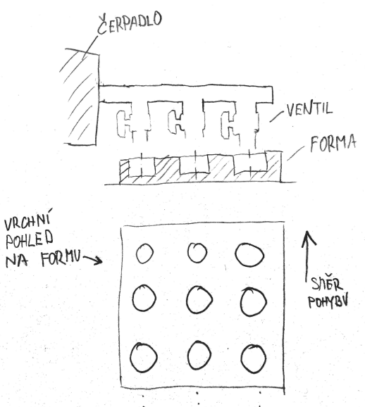

Jde o vylepšení stroje, který skrze 3 trysky dávkuje tekuté (zahřáté) mýdlo do připravených forem (forma obsahuje 3x7 formiček). Během jednoho cyklu se pedálem spustí čerpadlo a třemi tryskami se zaráz naplní tři formičky, poté se posune forma o jednu řadu a cyklus se opakuje.

Mám k dispozici i FDM 3D tisk. Přidávám i velmi jednoduchý obrázek pro lepší představu :-)

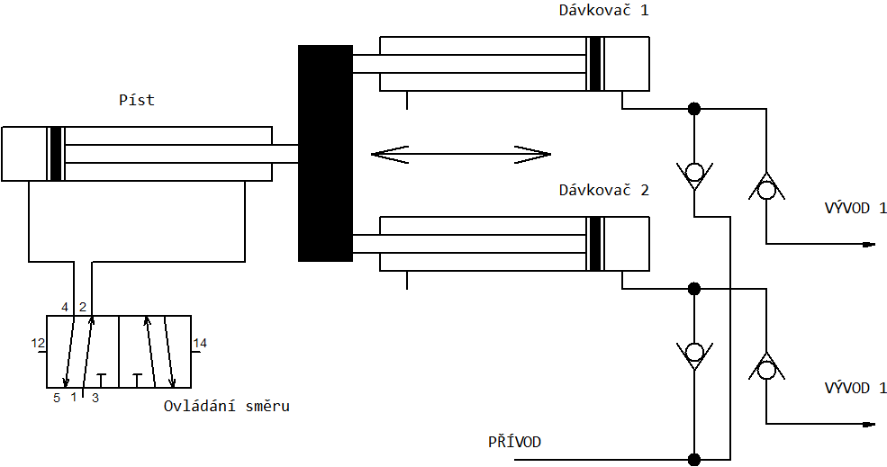

Myslel jsem něco jako na tomto videu: https://youtu.be/xtU7Z74VOaQ
Tam ten píst dávkuje nějakou tekutinu - množství podle zdvihu. Já jsem původně myslel, že by byl pneumatický píst u kterého by si ovládal směr pohybu a ten by pohyboval s druhým dávkovacím pístem...nebo se třemi. Dalo by se to synchronizovat s pohybem formy. Při posuvu forem by se mýdlo natahovalo do pístů, pak by se dávkovalo.

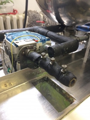

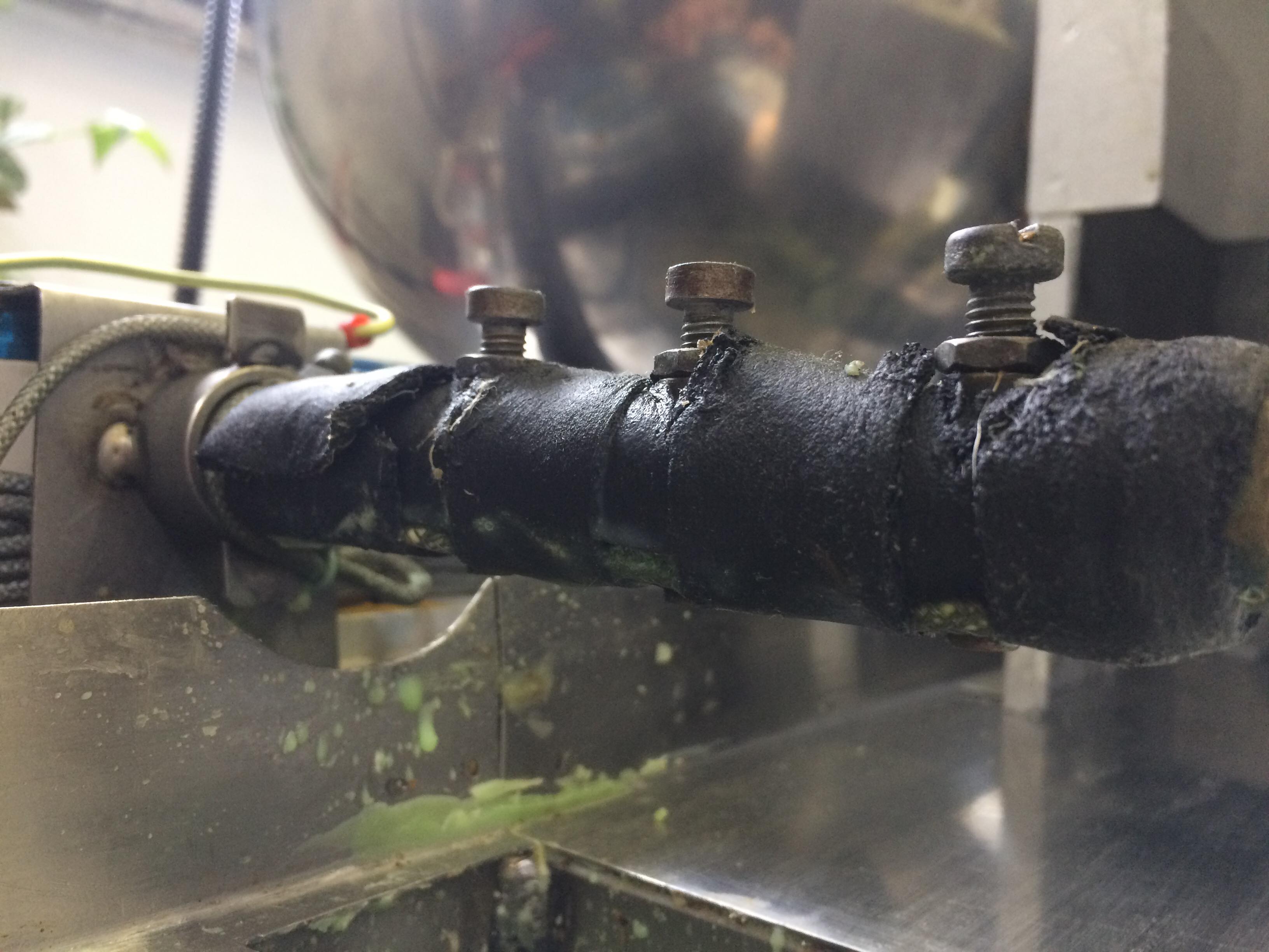

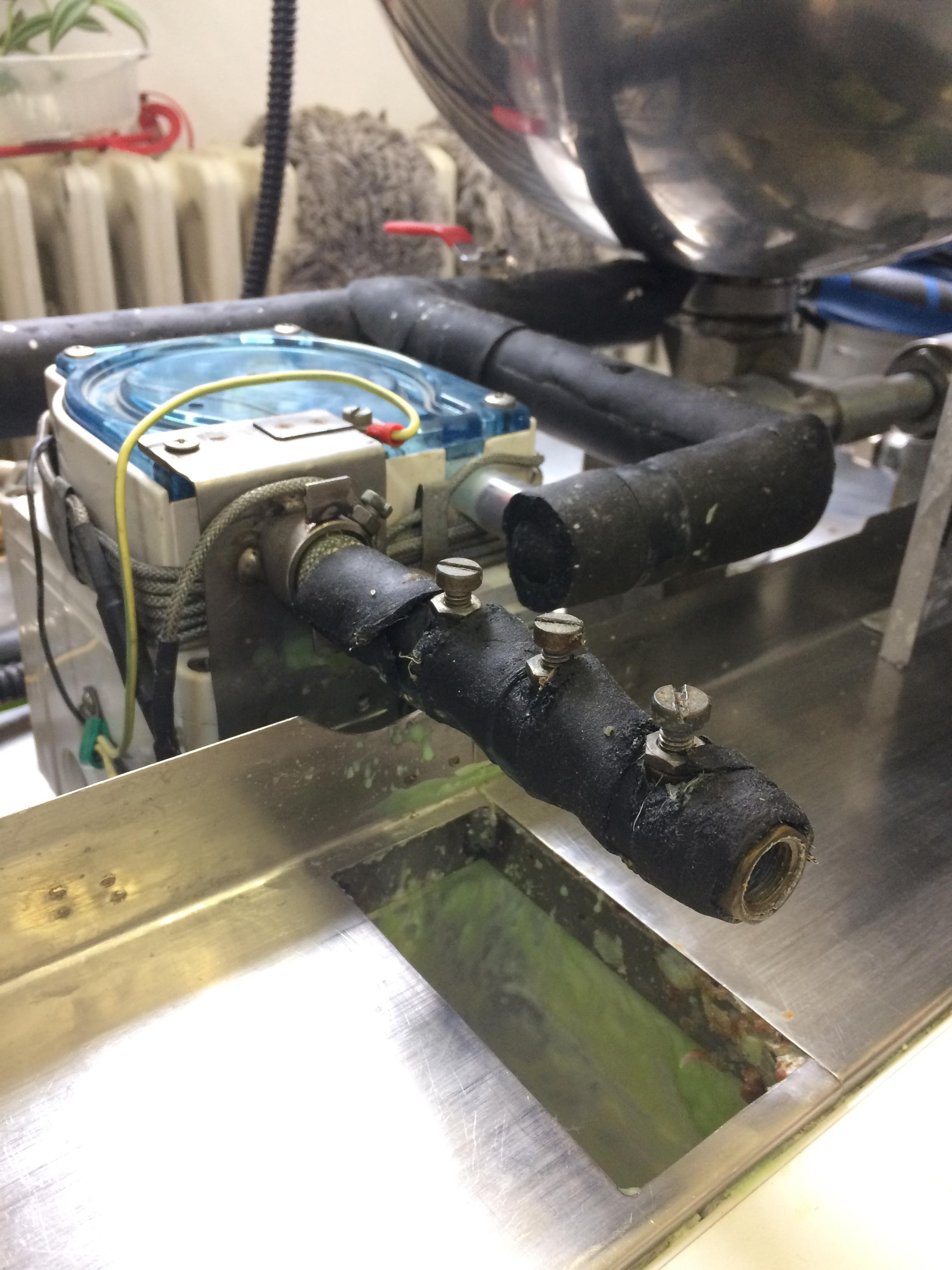

Na fotkách je segment s "tryskami". Průtok se momentálně reguluje šrouby (nešikovné) a asi každých 5 minut se musí přenastavovat. Taky tam jde vidět odporový drát pro zahřívání a nějaká omotaná izolace. Jde vidět i zmíněné peristaltické čerpadlo.

Jo, s tímhle bych asi neviděl žádnej problém. Píst má zaručenej stále stejnej objem (pokud se ti to nebude zavzdušňovat). Záleží na tom, kolik do toho chceš investovat a jakej potřebuješ objem (můžeš pumpnout víckrát). Ventil, to je tak 500, pístnice průměrně za nějakejch 700, jeden jednocestnej ventil tak 250 Kč. Plus nějaký věci okolo (možná redukčák, škrťák, ...)...a trochu tej mechanickej práce. Potřeba je tedy stlačený vzduch. Ale teoreticky by bylo možný hnací píst nahradit něčím elektricky ovládaným (motorek, excentr, inkrementální snímač)
