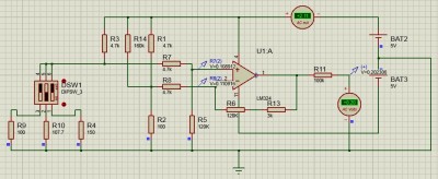

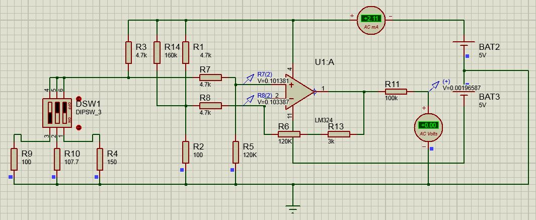

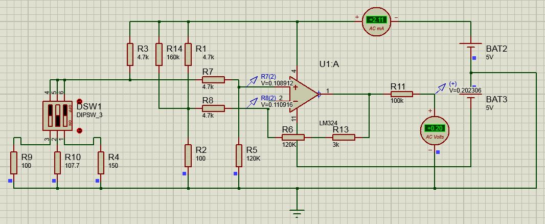

Myslím, že bez převodníku nebo diferenciálního zesilovače to nepůjde.
Kdysi jsem zkoušel druhou možnost.
Pro 0°C
Pro 20°C
Pro 130°C

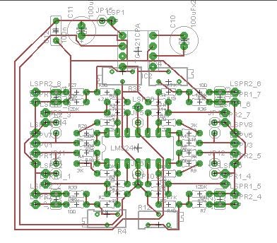

Čtyřkanálový zesilovač, schéma upraveno pro třídrátové zapojení.

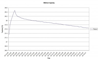

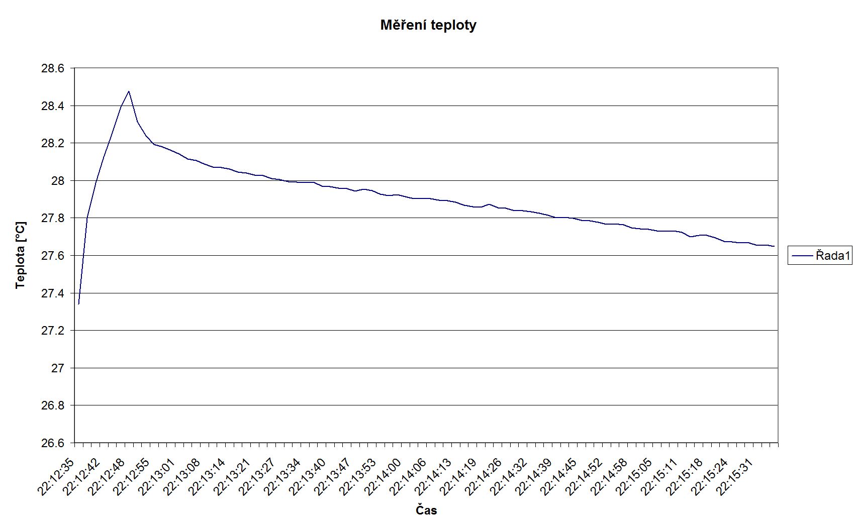

Testování zatím v domácích podmínkách na jedno čidlo:
