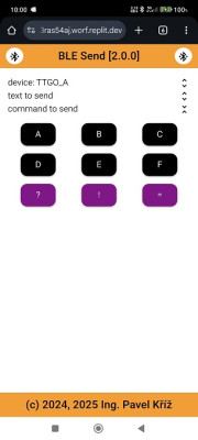

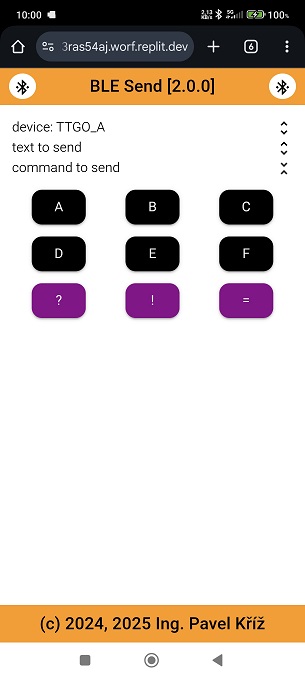

Pro představu, na mobilu mi běží tohle:

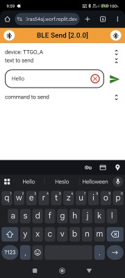

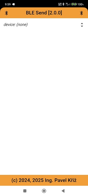

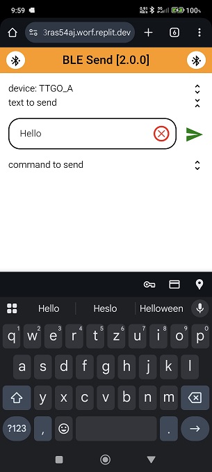

Pablo74
Příspěvky: 176
Re: [sw] BLE komunikace mobil -> ESP32
Příspěvek od Pablo74 » 29 dub 2025, 10:10

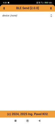

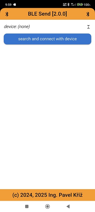

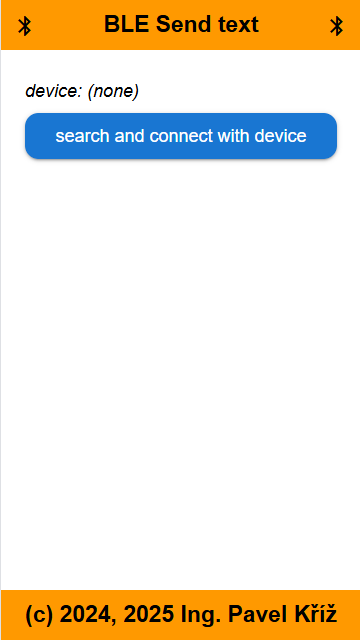

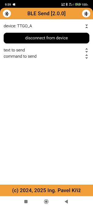

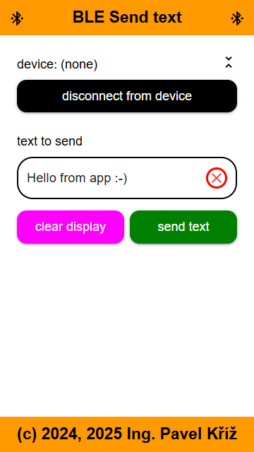

Mírná úprava web aplikace, jen pro představu :-) vložím (jako přílohu) pět náhledů z mobilu (zmenšeno na 25%).
