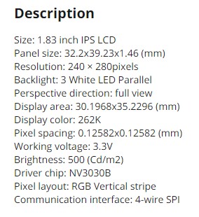

Zdravím, zase musím otravovat.
Nutně potřebuji použít tuto velikost a oněch 240x280. Zase jsem narazil.
Gúgl je plný návodů, ale vypadá to, že si to všichni kopírují mezi sebou.
Na tento display nemohu nic najít a natož to rozchodit
Takže :
Nemá na sobě převodník úrovní, tak asi funguje POUZE na 3,3V - to asi chápu.
Ale nemohu najít kloudnou skicu na ukázku - on má jiný Driver - NV3030B.
Všichni používají ST7789V3 i když vypadají stejně.
Napadá vás něco?
