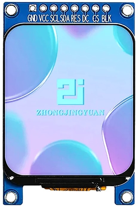

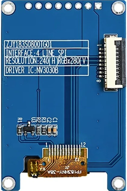

Zdravím, zase musím otravovat.
Nutně potřebuji použít tuto velikost a oněch 240x280. Zase jsem narazil.
Gúgl je plný návodů, ale vypadá to, že si to všichni kopírují mezi sebou.
Na tento display nemohu nic najít a natož to rozchodit
Takže :
Nemá na sobě převodník úrovní, tak asi funguje POUZE na 3,3V - to asi chápu.
Ale nemohu najít kloudnou skicu na ukázku - on má jiný Driver - NV3030B.
Všichni používají ST7789V3 i když vypadají stejně.
Napadá vás něco?
Re: Display 240x280 1.82 inch
Příspěvek od jankop » 09 dub 2024, 18:13
Napadá mě, že ani nevím, k čemu to chceš připojit.
https://github.com/nstepanets/NV3030B
