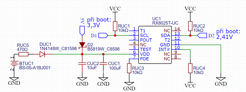

chci použít RTC čip RX-8025t a ESP8266. Bohužel jsem nerozběhl komunikaci na sběrnici I2C.
zapojení je tohle: VCC = 3,3V
Použil jsem knihovnu: https://github.com/marcinsaj/RTC_RX8025T
Zkoušel jsem také kod pro vyhledávání zařízení na sběrnici - bez úspěchu.

Nejčastější problém u ESP8266 je chybná definice I/O pinů.
například
 Wire.begin(D2, D1); // = Wire.begin(GPIO4,GPIO5)
je úplně něco jiného než
 Wire.begin(2, 1);  //=Wire.begin(GPIO2,GPIO1;

o víkendu jsem vyzkoušel vaše připomínky. Nakonec pomohli dvě věci.
Testoval jsem zapojení na dvou zařízení, kde u jednoho jsem nakonec odpájel pullup rezistory u D1 a D2 - to nakonec pomohlo - ještě ale budu testovat jestli to bylo opravdu tím. Rezistory D1 a D2 mám na plošném spoji umístěny hned u vstupu D1 a D2 ESP. Máte s tím nějaké zkušenosti? Pro mě je to první projekt s komunikaci I2C.
Pro kod vyhledávání, který jsem zveřejnil bylo nutné definovat komunikační porty D2 a D1 doplnit řádek - Wire.begin(D2, D1);
Druhý obvod jsem zatím nerozjel (s pullup rezistory D1 a D2).
