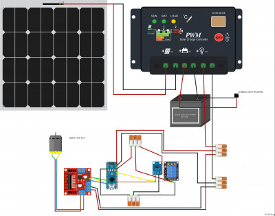

Děkuji za radu, pokusil jsem se zakreslit schéma, které by mohlo být nápomocné. Ještě uvedu, že cesta od Sollar Charge Controlleru ke krabici s arduinem je zhruba +- 5m. Tudíž ten ovládací panel je v dostatečné vzdálenosti, ovšem nebude zde dodrženo Vámi zmiňované odstínění. Ještě k použítí WDT v arduinu, zajímavý nápad. Abych ještě dodal vhled do kódu. Vše je ovládáno světelným senzorem (BH1750 uvedeno na skice). Pokud je tma, sepne se relé na 1h (rozsvítí se světlo) a poté sjede motor. Na obvod jsou ještě připojeny 2 magnetické kontakty - abychom dokázali odlišit, zda má motor ještě jet nahoru/případně dolů. To poznáme tím, že se nám sepnou buď magnety nahoře případně dole. Právě během této hodinové pauzy zůstává arduinu v podivných stavech a motor nesjede, případně sjede pouze nějaký kousek. Ovšem tyto podivné stavy nastávájí pouze, pokud je zapnutý ohradník. Když je ohradník vypnutý vše funguje v pořádku. Možná ještě úplně nakonec dodám, že toto rozsvícení na 1h je realizováno pomocí funkce delay(), zda i toto nemůže být příčinou.

Jak jsou řešené vstupy do arduina od těch kontaktů? Jsou nějak ošetřené proti impulsnímu rušení? To bývá taky cesta, někdy lepší než napájení, jak se může impuls dostat do MCU a rozhodit ho.
Jinak, ten odstup byl myšlen, jako vzdálenost od generátoru ohradníku od arduina.

Zdravím, vstupy do Arduina od LN298N, které ovládá motory tak i od jiných součástek nejsou nijak ošetřeny proti impulsnímu rušení, jsou připojeny klasickým vodičem, snad chápu správně Váš dotaz.

Tak bych nejdříve zkusil tyhle vstupy ošetřit, nejlépe nějakým RC členem. Dále připojit ten generátor ohradníku přes nějaké tlumivky (v obou větvích napájení) a mezi tlumivkami a generátorem blokovat kondenzátory (kombinace několika keramik (cca 1M) a lowESR elytů(cca 1000M)).
Pokud je program koncipován, jak píšete, tak použití WDT bude problém, protože po resetu nebude arduino vědět, kolik času již uplynulo v čekací smyčce, pokud byla aktivní. Jedině si to ukládat do vniřní EEPROM, ale ta má omezený počet zápisů na buňku, takže to jedině řešit ukládáním na proměnnou adresu cirkulárně.
