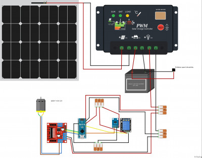

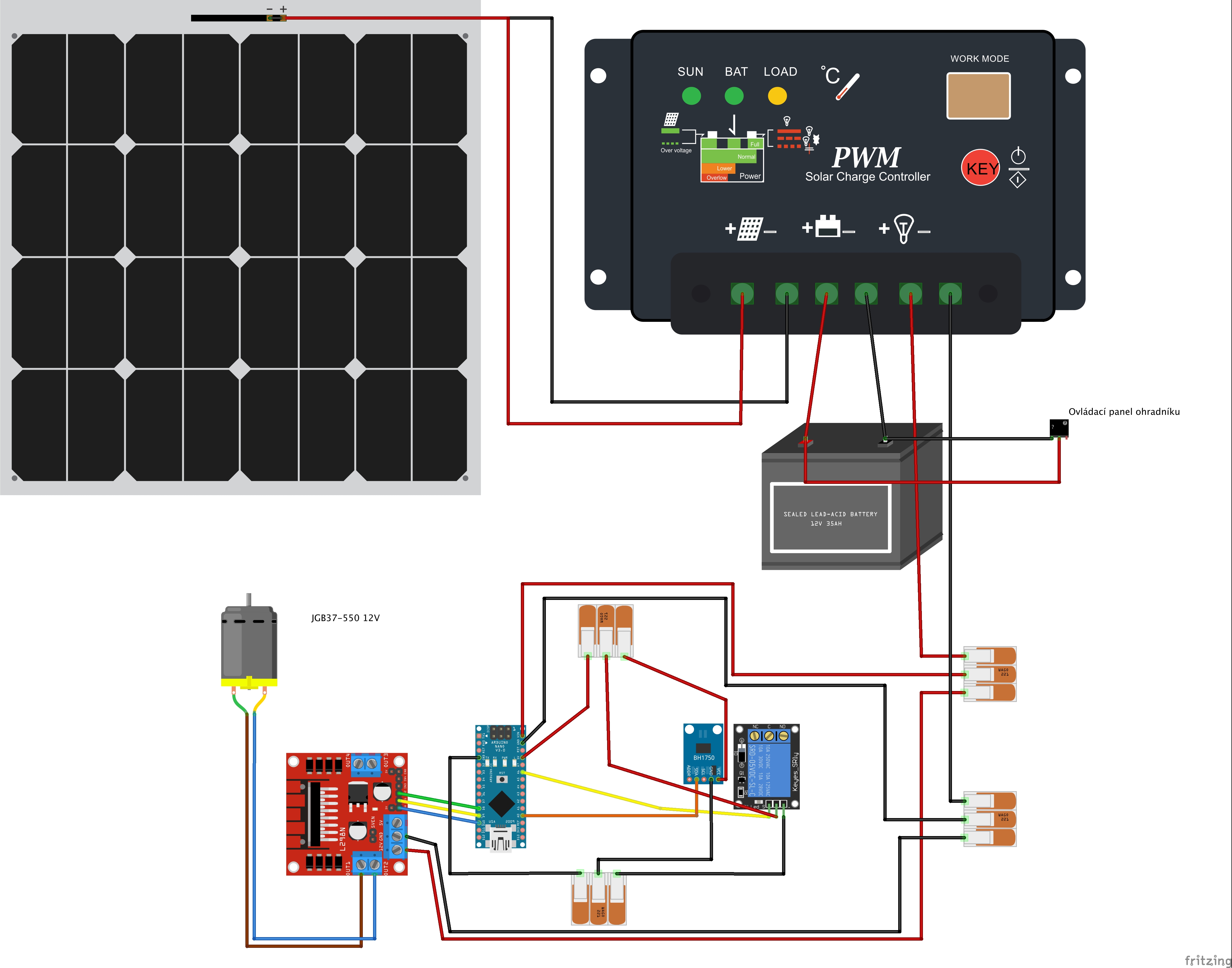

Děkuji za radu, pokusil jsem se zakreslit schéma, které by mohlo být nápomocné. Ještě uvedu, že cesta od Sollar Charge Controlleru ke krabici s arduinem je zhruba +- 5m. Tudíž ten ovládací panel je v dostatečné vzdálenosti, ovšem nebude zde dodrženo Vámi zmiňované odstínění. Ještě k použítí WDT v arduinu, zajímavý nápad. Abych ještě dodal vhled do kódu. Vše je ovládáno světelným senzorem (BH1750 uvedeno na skice). Pokud je tma, sepne se relé na 1h (rozsvítí se světlo) a poté sjede motor. Na obvod jsou ještě připojeny 2 magnetické kontakty - abychom dokázali odlišit, zda má motor ještě jet nahoru/případně dolů. To poznáme tím, že se nám sepnou buď magnety nahoře případně dole. Právě během této hodinové pauzy zůstává arduinu v podivných stavech a motor nesjede, případně sjede pouze nějaký kousek. Ovšem tyto podivné stavy nastávájí pouze, pokud je zapnutý ohradník. Když je ohradník vypnutý vše funguje v pořádku. Možná ještě úplně nakonec dodám, že toto rozsvícení na 1h je realizováno pomocí funkce delay(), zda i toto nemůže být příčinou.
