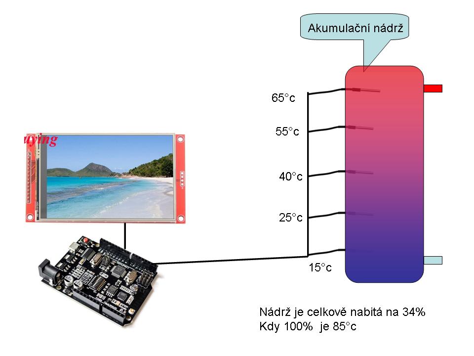

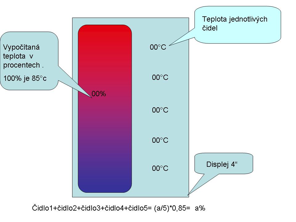

Dobrý den
jsem začátečník, mechanické věci zvládnu. programovaní je problém .
Chtěl bych poprosit o pomoc. Pomocí arduina uno několika čidel DS18B20 a displeje bych chtěl postavit vizualizaci stavu natopení akumulační nádoby.
potřeboval bych pomoci s naprogramováním arduina a grafiky displeje. viz obrázky.
Dekuji za rady a pomoc.

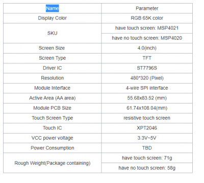

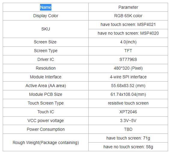

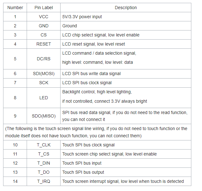

Bude potřeba přidat další info a to minimálně přesný označení toho displeje, tj. naprosto konkrétní HW, ideálně i s odkazem na jeho specifikace (rozlišení, způsob připojení, knihovny, ...).
Pak teprve se dá pohnout z místa.

zde je specifikace displeje 4.0inch SPI Module ST7796. na teto stránce je asi vše co je potřeba k displeji http://www.lcdwiki.com/4.0inch_SPI_Module_ST7796

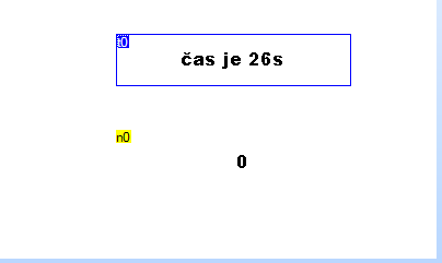

tak jsem zpět musel jsem projet poupravit senzory zůstávají jen jsem vyměnil z časových důvodu displej za nextion NX4024T032_011

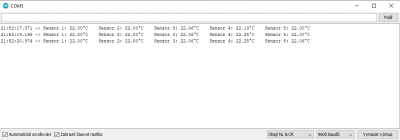

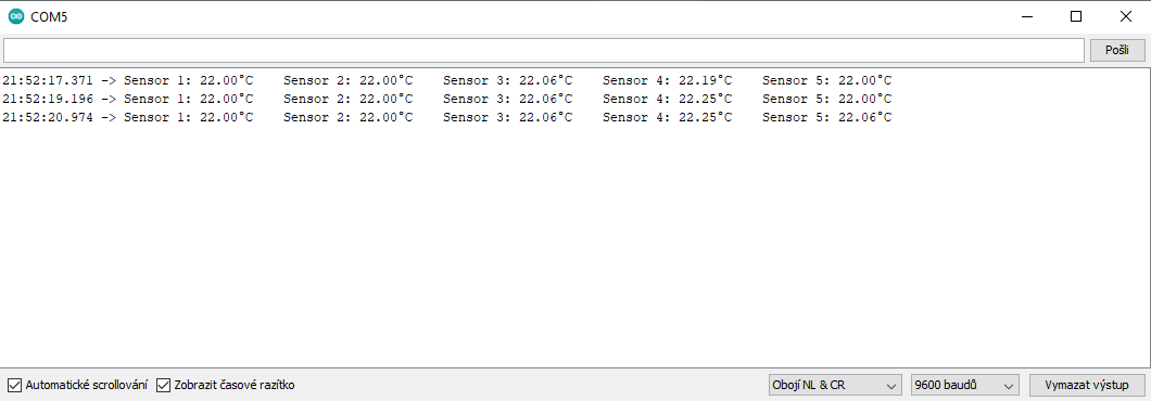

už dokázal po serialprint rozjet senzory podle adresy na sérioví monitor viz obr. ser_monitor a kod senzor_pin_ser_monitor, toto funguje
našel jsem něco co by mohlo pomoci s výpisem na displej viz obr as_dratek a obr displej, to funguje .
ale ať jsem se pokoušel tyto dva programy srovnat do sebe nepodařilo se mi zkompilovat funkční verzi ani pro jedno čidlo.
můžu požádat o pomoc s kódem ?
