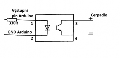

Pokud si ovšem chceš ušetřit problémy, pak opravdu rozumné a solidní řešení je s optočlenem.
Jen je třeba si uvědomit, že tento optočlen dělá vlastně negaci signálu z Arduina. Ale to problém pochopitelně není.
https://www.gme.cz/v/1491205/sharp-pc817x3nszw-optoclen

Ještě doplním,že řešení s optočlenem je i laciné a proudově nenáročné. Ale především nebudou žádné potenciálové problémy, žádné napěťové špičky nebo rušení nebezpečné pro Arduino. Proti řešení s relé je to naprosto bezkonkurenční v kvalitě i jednoduchosti. Spousta profi systémů, řadiče krokových motorů i mnohá čerpadla často mají už na své vstupní straně vloženy optočleny.

To řešení s logickou nulou funguje. Ale to řešení s optočlenem samozřejmě bude lepší. Můžeš mi s tím trochu pomoci? Potřebuji to pro ESP32, takže vstupní napětí bude 3.3V. Jaký optočlen by ch měl použít? Můžu využít tento - MOC3051? Mám jich pár doma... Tohle řešení mi umožní udělat malý plošnák a ten dát do krabičky ovládání čerpadla a pak jen přivést signál z ESP32.

Teď jsem si všimnul, že jsi pod obrázek dal odkaz na ten optočlen... :-D Předpokládám, že u toho ESPčka musím ten odpor snížit....

Pro ESP8266 nebo ESP32 je vhodné použít rezistor třeba 220ohmů. Ve skutečnosti se do těchto úvah promítá přenos optočlenu a další aspekty, ale 330R respektive 220R nepochybně vyhoví.

OK, díky za odpověď, koupím ty co jsi tu dal. :-). Co máš na mysli tou negací? Znamená to, že když na pin 1 optočlenu přivedu logickou jedničku, tak piny 3 a 4 budou "rozpojeny"?

Ne, naopak. Když na fotodiodu 1-2 přivedeš logickou jedničku, tak výstupní tranzistor 3-4 bude seplý a může simulovat stisk tlačítka. Z hlediska běžné a především OC logiky se to však dá považovat za negaci logického signálu i když se ti to třeba nezdá.
