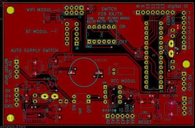

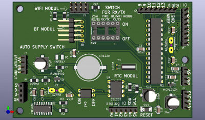

Po dlouhé době jsem se rozhodl udělat vlastní klon ATMEGA8L pro své účely bastlení. Má na sobě RTC DS1307 a BT MODUL a WIFI konektor a konektor na pripojení desky s buď baterii 18650 (popř. akumulator 3,7V). A přímo na desce je přepínač na vstupy z RX/TX na BT nebo na nahrávání z PC. A ještě na RTC vypínání + pullUP odpory na SDA a SCL. BT modul ma vlastni desku též mé výroby.
deska AT MEGA 8L
deska AT MEGA 8L
Časem dodám i realné foto plus soubory na PCB pro KICAD.

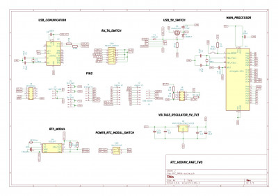

Shcematické zapojení desky.
schema desky
schema desky

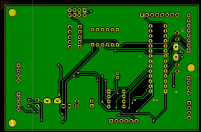

Deska plošného spoje návrh obě strany.
PCB predni strana
PCB predni strana
PCB zadni strana
PCB zadni strana

Nový pohled na desku ==>>Deska
