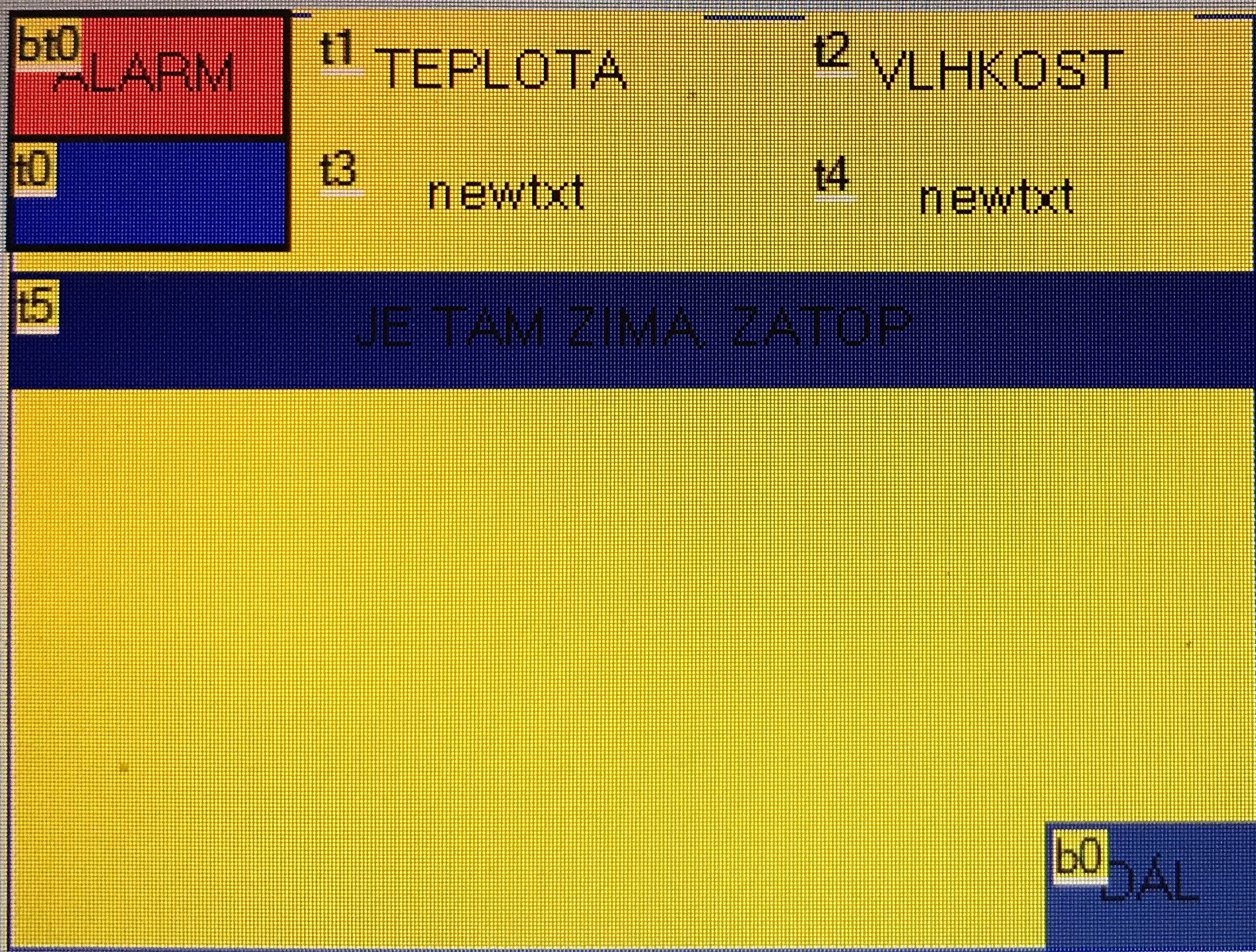

Dobrý den, chtěl bych se poradit, protože si už fakt nevím rady. Mám displej Nextion 2.8" NX3224T028 TFT LCD a program kde příjmu data od druhého arduina kde mám senzor DHT11 a BMP280 a chci je vypsat na displeji. Je zapojený dobře a zkoušel jsem i zkušební program na to a funguje jak má, ale jak tam chci vypsat ty hodnoty ze senzoru tak to prostě nic neukazuje, takže jsem odvodil chybu v programu nějakou, ale nevím jaká to je. Můžete mi prosím poradit? Trochu to spěchá do školy. Posílám program i obrázek grafického prostředí toho displeje. Předem děkuji za rady.

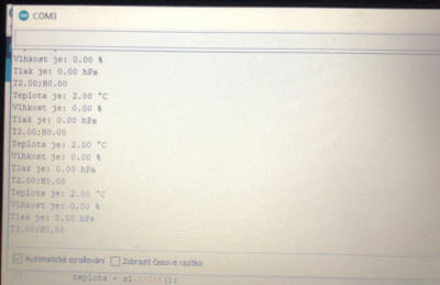

Už jsem teda změnil int na float a nepomohl to a navíc to čte jen tu teplotu zbytek ne
zacatecnik1
Příspěvky: 61
Re: DOTAZ OHLEDNĚ DISPLEJE NEXTION
Příspěvek od zacatecnik1 » 15 pro 2022, 15:15
Vypíše ze sériové linky
