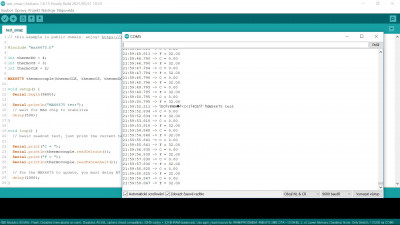

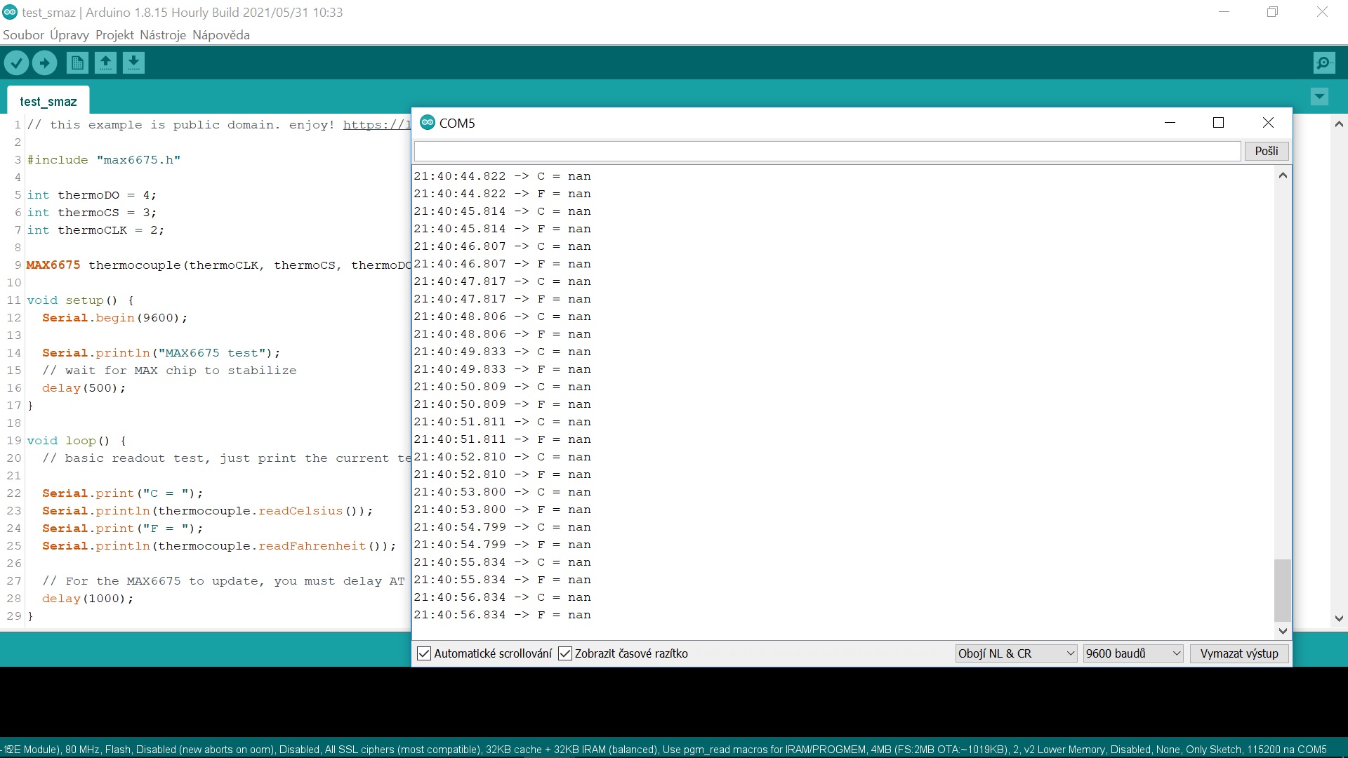

pokud to připojím k UNO ,bezproblémů funguje a v serial monitor zobrazí teploty (i s napájením na 3,3V ) pokud tentosamý zkušební program použiji pro různé desky Nodemcu (ESP8266) tak v lepším případě místo teploty "non" případně 0 C (viz.obr),ale většinou to na sériovém monitoru jen nesmyslné znaky (po nahrání jiných programů do nodemcu funguje normálně) .Jinak kompilace do Nodemcu proběhne vpořádku.
