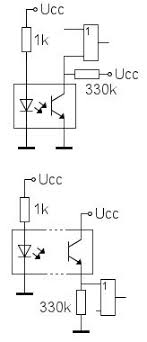

Použij dvojitý optočlen, diody v něm spínej na GND (anody zapojit na Vcc přes rezistory) Tranzistory optočlenů (NPN) póluj kolektorem na kladné napětí. Na emitory dej větší rezistor (100k) na zem a nebo zapni pulldown rezistory v MCU.Při vypnutém stavu bude spotřeba téměř nulová.
To tvoje zapojení bude mít problémy s vyrovnávacími proudy přes spojené báze, pokud bude Vcc a Vbat rozdílné. Taky absence rezistorů v bázích způsobí, že se při sepnutí čidla oba tranzistory okamžitě zničí. Aby to fungovalo, musel bys u každého tranzistoru dát do báze sériovou kombinaci rezitoru a diody pólované katodou ke spínači. Taky zapojit nebo aktivovat pulldown rezistory v kolektorech tranzistorů.

Tady jsem našel schéma zapojení jednoho spínače s optočlenem. Pro tebe bude správné to zapojení dole.

Děkuji za reakci,
asi nějak takhle?
díky za tip s optočlenem. Problém je, že ani jeden ze zdrojů není vždy přítomen, proto chci spínat pomocí společné země.

Jo, takhle by to mělo fungovat. Jinak, spotřeba bude při rozpojeném spínači téměř nulová.
Kdyby byl problém s tím, že se tranzistory úplně neotevřou (hlavne ten u Vbat při nižsím napětí baterie), zvětši hodnotu rezistoru mezi bází a emitorem (klidně 10x) a i hodnotu pulldown rezistoru (2x-5x)
