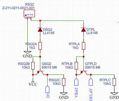

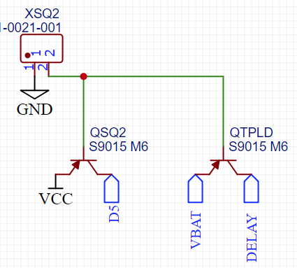

řeším rozmnožení kontaktů z koncového spínače SQ2 ze dvou zdrojů napájení viz. foto
1. tranzistor bude z tranzistorů bude spínat vstup do ESP D5 - napětí z EPS VCC =3,3V
2. tranzistor bude probouzet obvod TPL5110 - napájení z baterie 2-4,5V
Obvod TPL5110 je napájen z VBAT.
Bude to fungovat?
Jak je to se spotřebou při vypnutém stavu SQ2?
Předem díky za reakce

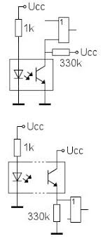

Použij dvojitý optočlen, diody v něm spínej na GND (anody zapojit na Vcc přes rezistory) Tranzistory optočlenů (NPN) póluj kolektorem na kladné napětí. Na emitory dej větší rezistor (100k) na zem a nebo zapni pulldown rezistory v MCU.Při vypnutém stavu bude spotřeba téměř nulová.
To tvoje zapojení bude mít problémy s vyrovnávacími proudy přes spojené báze, pokud bude Vcc a Vbat rozdílné. Taky absence rezistorů v bázích způsobí, že se při sepnutí čidla oba tranzistory okamžitě zničí. Aby to fungovalo, musel bys u každého tranzistoru dát do báze sériovou kombinaci rezitoru a diody pólované katodou ke spínači. Taky zapojit nebo aktivovat pulldown rezistory v kolektorech tranzistorů.

Tady jsem našel schéma zapojení jednoho spínače s optočlenem. Pro tebe bude správné to zapojení dole.

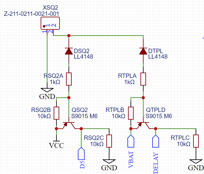

asi nějak takhle?

díky za tip s optočlenem. Problém je, že ani jeden ze zdrojů není vždy přítomen, proto chci spínat pomocí společné země.
Re: TPL5110 a ESP - Rozmnožení kontaktů
Příspěvek od ondraN » 25 bře 2022, 10:56
Jo, takhle by to mělo fungovat. Jinak, spotřeba bude při rozpojeném spínači téměř nulová.
Kdyby byl problém s tím, že se tranzistory úplně neotevřou (hlavne ten u Vbat při nižsím napětí baterie), zvětši hodnotu rezistoru mezi bází a emitorem (klidně 10x) a i hodnotu pulldown rezistoru (2x-5x)
