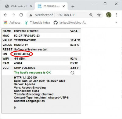

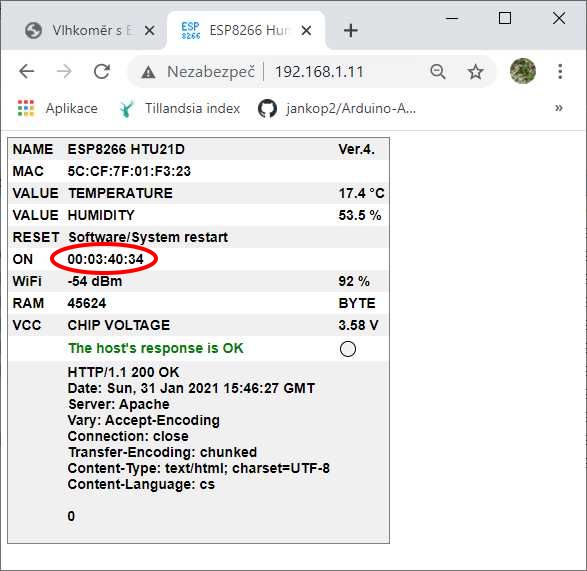

Re: Challenge
Příspěvek od jankop » 24 lis 2021, 21:40
uts je lokální ve své funkci a její hodnota se vrací prostřednictvím hodnoty funkce. Globálně neexistuje.
peterple
Příspěvky: 158
Re: Challenge
Příspěvek od peterple » 24 lis 2021, 21:55
aha, takže sa to niekam prekopíruje zase do nejakého iného Stringu. Nie je jednoduchšie a rýchlejšie odovzdávať si referenciu, ako kopírovať celý objekt? A ešte k tomu vnútru, to ti nevadí že tam máš v tej funkcii "tisíc" nových alokácií pre fúru String objektov a pri operátore +. A že sa ti pravdepodobne fragmentuje heap? Moje hodnotenie tej funkcie TimeToString je 3-. Takto si môžem dovoliť programovať v JAVe alebo JavaScripte kde to GCC uprace, ale na AVR ťa to rýchlo dostane do pamäťovej núdze. Na tom ESP či čo to je, asi nebude taká akútna.
Re: Challenge
Příspěvek od jankop » 24 lis 2021, 22:08
Já jsem netvrdil, že moje řešení je nejlepší. Vracet hodnoty funkcí je ale naprosto přirozené. Předávání referencí je asi lepší metoda. Máš pravdu, že ESP8266 má k dispozici podstatně víc paměti. Na druhé straně jsem spojoval řetězce takhle
void MainPage(void) {
  // Authentication is required ?
  AuthWeb();
  // website layout
  String buff  = "<!DOCTYPE html PUBLIC \"-//W3C//DTD HTML 4.01 Transitional//EN\">\n";
  buff += "<html><head><meta content=\"text/html; charset=utf-8\"><meta http-equiv=\"refresh\" content=\"" + String(PageRefreshPeriod) + "\">\n";
  buff +="<meta name=\"viewport\" content=\"width=device-width, initial-scale=1\" />\n";
  buff += "<title>ESP8266 Humidity</title></head><body style=\"font-family:Arial,sans-serif\">\n";
  buff += "<table frame=\"box\" cellpadding=\"5\" style=\"text-align:left; Font-weight:bold; font-size:large; padding: 0; border-spacing: 0;\">\n";
  buff += "<tr style=\"background-color:#f0f0f0\"><td>NAME</td><td colspan=\"2\">" + String(SensorName) + "</td><td>" + String(Version) + "</td></tr>\n";
  buff += "<tr style=\"background-color:#ffffff\"><td>MAC</td><td colspan=\"2\">" + StrMacAddr + "</td><td></td></tr>\n";
  buff += "<tr style=\"background-color:#f0f0f0\"><td>VALUE</td><td colspan=\"2\">TEMPERATURE</td><td>" + String(temperature, FloatRounding) + " &deg;C</td></tr>\n";
  buff += "<tr style=\"background-color:#ffffff\"><td>VALUE</td><td colspan=\"2\">HUMIDITY</td><td>" + String(humidity, FloatRounding) + " %</td></tr>\n";
  buff += "<tr style=\"background-color:#f0f0f0\"><td>RESET</td><td colspan=\"2\">" + String(ResetReason) + "</td ><td></td></tr>\n";
  buff += "<tr style=\"background-color:#ffffff\"><td>ON</td><td colspan=\"2\">" + TimeString + "</td ><td></td></tr>\n";
  buff += "<tr style=\"background-color:#f0f0f0\"><td>WiFi</td><td colspan=\"2\">" + String(rssi) + " dBm</td><td>" + String(PercentRssi, 0) + " %</td ></tr>\n";
  buff += "<tr style=\"background-color:#ffffff\"><td>RAM</td><td colspan=\"2\">" + String(FreeHeap) + "</td><td>BYTE</td></tr>\n";
  buff += "<tr style=\"background-color:#f0f0f0\"><td>VCC</td><td colspan=\"2\">CHIP VOLTAGE</td><td>" + String(Vcc, 2) + " V</td></tr>\n";
  buff += "<tr style=\"background-color:#ffffff\"><td></td><td colspan=\"2\">" + message + "</td><td>" + SymbolRefresh + "</td></tr>\n";
  buff += "<tr style=\"background-color:#f0f0f0\"><td></td><td colspan=\"2\">" + response + "</td><td></td></tr>\n";
  buff += "</table>\n";
  buff += "</body></html>\n";
  server.send(200, "text/html", buff);
i takhle
//http main page
  AuthWeb();
  // website layout
  String buff  = F("<!DOCTYPE html PUBLIC \"-//W3C//DTD HTML 4.01 Transitional//EN\">\n");
  buff.concat("<html><head><meta content=\"text/html; charset=utf-8\"><meta http-equiv=\"refresh\" content=\"" + String(PageRefreshPeriod) + "\">\n");
  buff.concat(F("<meta name=\"viewport\" content=\"width=device-width, initial-scale=1\" />\n"));
  buff.concat(F("<title>ESP8266 Humidity</title></head><body style=\"font-family:Arial,sans-serif\">\n"));
  buff.concat(F("<table frame=\"box\" cellpadding=\"5\" style=\"text-align:left; Font-weight:bold; font-size:large; padding: 0; border-spacing: 0;\">\n"));
  buff.concat("<tr style=\"background-color:#f0f0f0\"><td>NAME</td><td colspan=\"2\">" + String(SensorName) + "</td><td>" + String(Version) + "</td></tr>\n");
  buff.concat("<tr style=\"background-color:#ffffff\"><td>MAC</td><td colspan=\"2\">" + StrMacAddr + "</td><td></td></tr>\n");
  buff.concat("<tr style=\"background-color:#f0f0f0\"><td>VALUE</td><td colspan=\"2\">TEMPERATURE</td><td>" + String(temperature, FloatRounding) + " &deg;C</td></tr>\n");
  buff.concat("<tr style=\"background-color:#ffffff\"><td>VALUE</td><td colspan=\"2\">HUMIDITY</td><td>" + String(humidity, FloatRounding) + " %</td></tr>\n");
  buff.concat("<tr style=\"background-color:#f0f0f0\"><td>RESET</td><td colspan=\"2\">" + String(ResetReason) + "</td ><td></td></tr>\n");
  buff.concat("<tr style=\"background-color:#ffffff\"><td>ON</td><td colspan=\"2\">" + TimeString + "</td ><td></td></tr>\n");
  buff.concat("<tr style=\"background-color:#f0f0f0\"><td>WiFi</td><td colspan=\"2\">" + String(rssi) + " dBm</td><td>" + String(PercentRssi, 0) + " %</td ></tr>\n");
  buff.concat("<tr style=\"background-color:#ffffff\"><td>RAM</td><td colspan=\"2\">" + String(FreeHeap) + "</td><td>BYTE</td></tr>\n");
  buff.concat("<tr style=\"background-color:#f0f0f0\"><td>VCC</td><td colspan=\"2\">CHIP VOLTAGE</td><td>" + String(Vcc, 2) + " V</td></tr>\n");
  buff.concat("<tr style=\"background-color:#ffffff\"><td></td><td colspan=\"2\">" + message + "</td><td>" + SymbolRefresh + "</td></tr>\n");
  buff.concat("<tr style=\"background-color:#f0f0f0\"><td></td><td colspan=\"2\">" + response + "</td><td></td></tr>\n");
  buff.concat (F("</table>\n"));
  buff.concat (F("</body></html>\n"));
ale nebyl ve využití paměti rozdíl.
BTW: Nejsem programátor.
