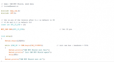

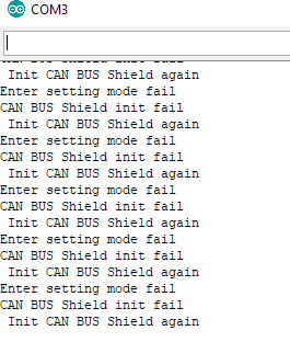

Chtěl bych použít původní projekt z Arduino uno na WEMOS D1 s ESP8266.
Co se týče pinu prý by měli být kompatibilní ale při připojení MCP2515 mi to hlásí špatnou inicializaci.
Nevíte čím to?
Díky

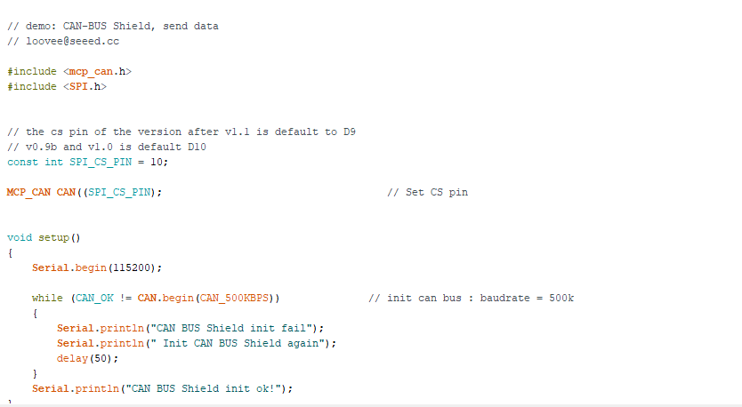

Máš správne namapované tie vývody?
SPI vývody by mali byť OK bez nutnosti úprav v kóde.
Na poslednom screenshote máš v kóde Chip select pin na GPIO10. Takýto pin na Wemos D1 nie je.
Ak myslíš D10, tak tam je GPIO15.
Ak chceš do kódu dávať označenie D pinov, tak to môžeš zapísať aj ako D10 (to je ekvivalent ku GPIO15), ale nemusí ti to v kóde vždy brať.

v kodu D10 jsem zaměnil za SS a již je inicializovaný ale stále nevysílá.
Co se týče vývodu mám propojeno.

Asi vim kde je chyba ARDUINO u WEMOS nezna pin 10. Jestli tedy je to tento WENOS D1.
