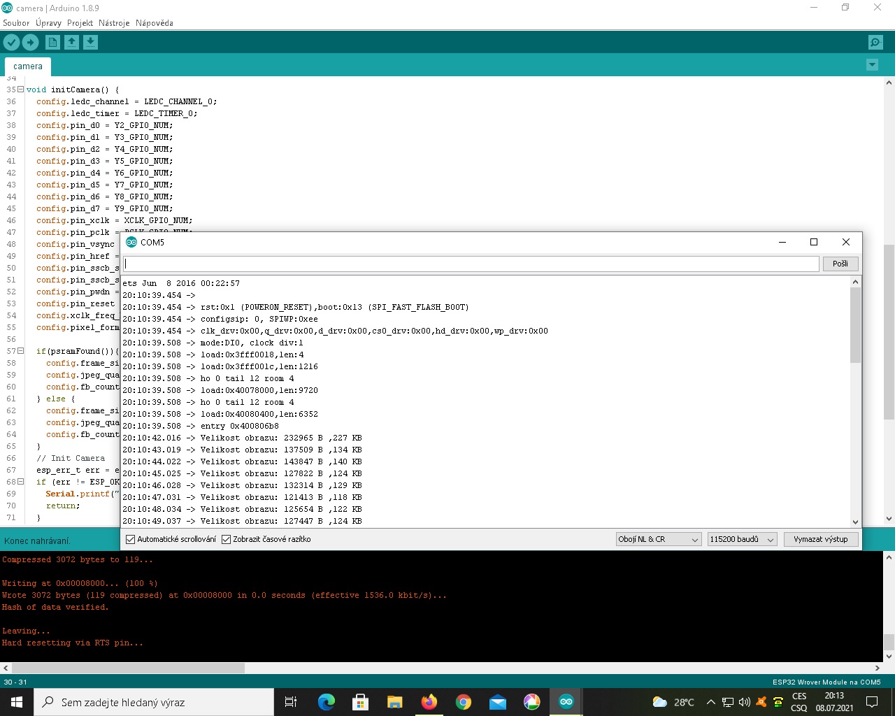

v seriovém monitoru se vypisuje toto :o díky

visk52
Příspěvky: 146
Re: ESP32 CAM Foto uložené v bufferu
Příspěvek od visk52 » 08 črc 2021, 19:21
Už to nepadá ale nevypisuje se na seriový monitor nic viz
 Serial.print("Velikost obrazu: ");
  Serial.println(fb->len);
jak by to mělo dělat ;) díky
edit beru zpět už to funguje chybělo to to
Serial.begin(115200);
jsi jednička palec nahoru
visk52
Příspěvky: 146
Příspěvek od visk52 » 08 črc 2021, 20:17
Tak je to díky
